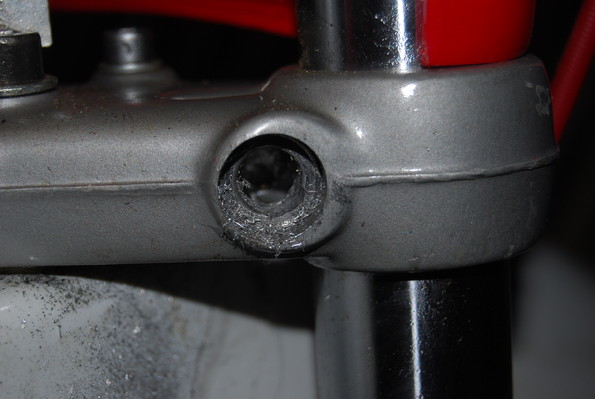

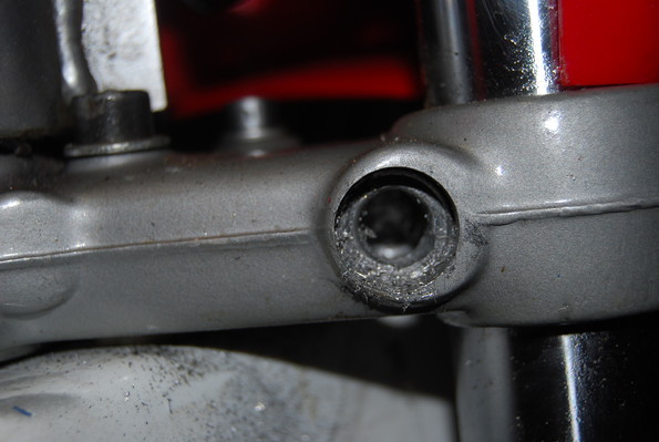

Je vais éssayer de sortir la vis du té superieur pour pouvoir sortir le tube de fourche. Sur celle là, les 6 pans sont foirés mais la vis est entiere et dans son logement.
S'y j'y arrive, je pourrais enlever l'autre ( té du bas sur la photo)via une perçeuse à colonne, qui me parait bien plus adaptée à ce genre de boulot...

Essaye de "choquer" le reste de la vis, avec un chasse goupille dans le perçage.
Pas besoin de cogner fort, vu qu'il n'y a plus la tête. Juste assez pour casser l'oxydation.
Et puis, ne pas oublier le dégrippant. :/

on peut chauffer aussi, ca détend le truc....

Penser à taper la tête des vis récalcitrantes, un coup sec, à l'aide d'un jet, aide bien pour décoller les filets.
À utiliser avec prudence sur les carters magnésium.

Je crois que la meilleure solution c'est un coup de pointeau sur le centre de la vis cassée, perçage jusqu'à pouvoir y insérer un tourne à gauche. Si tu n'en as pas, tu perces de plus en plus gros jusqu'à bouffer la vis. Si tu mords le filetage dans le té, tu taraudes 1mm au dessus. :clin:

par THIERRY » 06 sept. 2010 22:44
La vis s'est cassée au desserrage à l'intérieur de son pas ( oxydation sur un tube) ....quelle méthode utiliseriez vous pour l'extraire?
J'ai essayé avec une perceuse, j'ai pas vraiment insisté.
Photo face à la moto:
Photo derrière la fourche:
