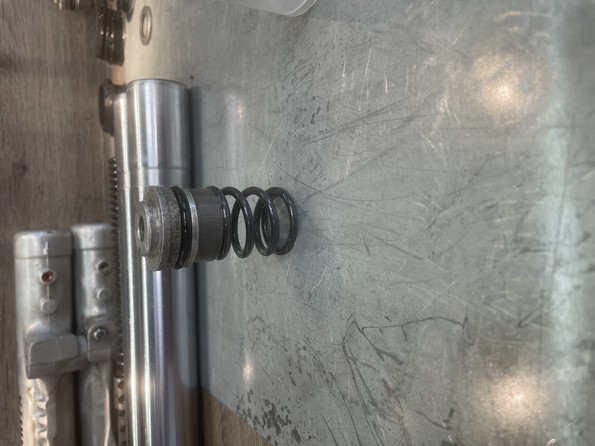

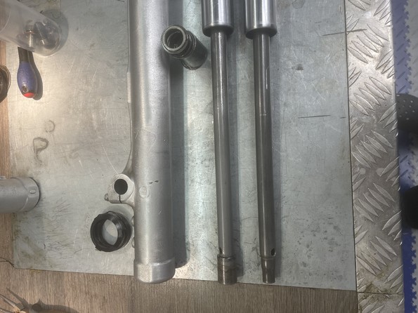

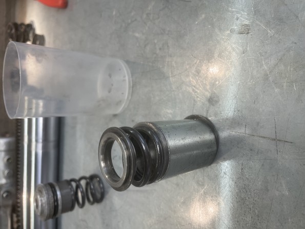

Normalement la bille se trouve dans le tube plongeur côté piston, si elle n'y est pas c'est que c'est une fourche avec un principe hydraulique conventionnel.
Sur les gros chocs, la bille est poussée par l'huile et vient occulter le passage de huile ce qui en fait un anti plongé naturel (évite à la fourche de talonner).

- Bien veiller à ce que la bille en plastique dans les plongeurs ait une translation libre.
Pas trouvé de bille

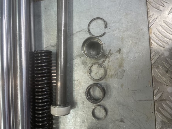

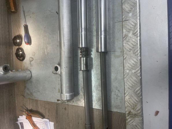

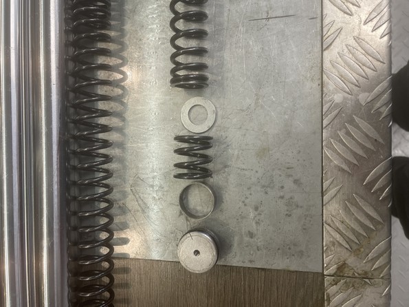

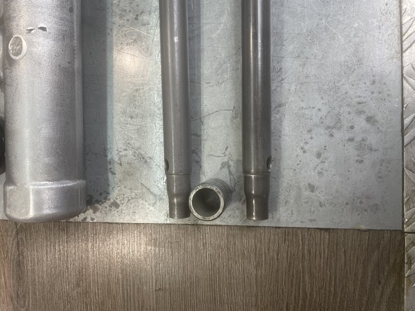

Après démontage voici les pièces , beaucoup d’empilage à mon avis .
Que dites vous ?

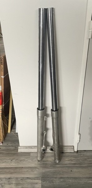

Merci beaucoup des précisions, cette fourche est monté sur une 250 Aprilia RC 1981.

Oui tu as raison c'est bien moleté !
Je corrige.

Pour les tubes de fourche, je pense que c' est moletés le terme qui convient ... ;/ ;)

Il peut y avoir des différences de longueurs de tubes en fonction de la provenance ....
Les joints spi c'est : 40x52x10mm.
C'est une fourche classique de type Piffero.
En général le haut des tubes est moleté sur 5/6cm pour avoir un meilleur gripp (serrage) sur le té supérieur (ici sur vos tubes c'est pas le cas ?).
Remplir les tubes d'huile (sans le ressort) et à l'aide d'un réglet , prendre la mesure :
Le niveau d'huile ne doit pas dépasser 15 à 16cm du haut du tube .
On choisit la viscosité en fonction de la saison et de votre poids ... En partant du principe que les ressorts sont encore bon ...
La valve est juste là pour chasser l'air : à faire tous les 100kms ou lorsque vous le juger utile .
Il existe des kits de fourche technologie à cartouche (Boss) qui métamorphose ces vieilles fourches et permettent de ne plus souffrir des avant-bras (avis
Vérifié) .
Bonne maintenance.

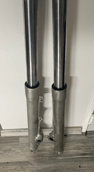

Avez vous des informations sur ce type de fourche diamètre 40 ?
Type de joint ?
