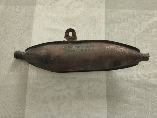

Bonjour
je viens enfin de trouver et faire l'acquisition du pot de détente pour mon Caballero 125 RCKS de 1977. J'ai bien demandé au vendeur de vérifier les références frappées sur le pot, pour qu'elles soient en correspondance avec celle de ta photo, et c'est bien le cas. Surprise!!! le pot de détente et trop petit , la fixation ne correspond pas (décalage de près de 10 cm par rapport à l'origine). Pas de modification de la fixation d’origine sur le pot même si elle est en mauvais état. Bref de l'original et pourtant cela ne va pas.Qui peut m'expliquer comment il est possible d’avoir les bonnes références frappées sur le pot et que cela ne soit pas le bon modèle pour ma machine? FANTIC frappait à tout va?. Belle désillusion en tout cas et comment trouver ce satané pot de détente? SI vous avez des pistes, je suis preneur. Cordialement. Salvatore
NB:en pièce jointe la photo du pot que j'ai acheté (naïvement?)
