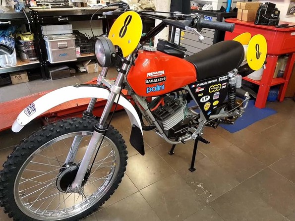

La petite est fini après quelques soucis de boite; Apres moultes réflexions , j'ai trouvé le lézard . Une fourchette qui commande le crabot 1/2 ne correspond pas . La boite FANTIC du 50 RC est bien spécifique et cette fameuse fourchette est légèrement différente . Le dernier mécano ( pas forcement péjoratif ne devait pas le savoir) . A sa décharge , la différence est vraiment infime
Enfin bref ça marche :clin:
juste une photo Avant et Apres ; 3 différences séparent le 76 du 77 que JMO m'a trouvé
Vivement que l'on puisse faire un peu de moto :)

Quelques modifs et c'est de suite plus performant :clin:
Magnifique GG, avec tes nouvelles machines, tu devrais moins te faire c... à la faire! ;)

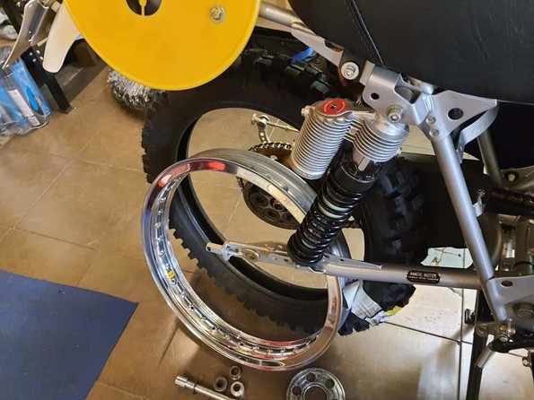

Ça y est ! J'arrive au bout :clin: manque que la roue arrière à finir
Ca vient bon :cool:
