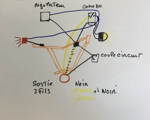

Comme dit au dessus, tu pourrais inverser le jaune avec le jaune/noir, ça fonctionnerait.
Par contre, qu'est ce que ce fil du commodo à la masse? il sert à rien voir il génère peut-être un court-jus dans certaine position du commodo. As tu une photo du commodo, avec vue sur les bornes?
JUJU rs
- Messages : 1750
Voici le mauvais montage que j’ai effectué :
- Le fil noir sur le coupe circuit au guidon, le second fil du coupe circuit au cadre.
- Le fil jaune à la masse du cadre
- Le fil jaune et noir au comodo de lumière ( entrée 12 V)
- un fil du comodo à la masse du cadre.
- Le phare branché à la sortie du comodo ainsi que la lumière arrière.
- Le régulateur redresseur fixe au cadre et branche sur le fil jaune et noir.
Le bon
- Le fil jaune Et noir à la masse du cadre
-Le fil jaune au comodo de lumière ( entrée 12 V)
- Un fil du comodo à la masse du cadre.
- Le régulateur redresseur fixe au cadre et branché à la sortie du comodo vers la lumière avant et arrière.
Le bon

Tu ne peux pas inversé, puisque l'alternateur sort de l'alternatif. Les fils, jaune et jaune/noir peuvent être branché indifféremment sur la masse, voir même sans connexion avec le cadre. Bien sur, en ce cas, il faudrait prévoir les fils de retour vers l'alternateur pour toutes les ampoules.

Normalement non, c'est sa fonction. Mais s'il est vraiment juste en capacité de régulation, il peut cramer. La "plupart" des régulateurs nécessitent une charge pour fonctionner correctement.
Un régulateur prévu pour 30W supportera mal d'avoir à dissiper 60W.
