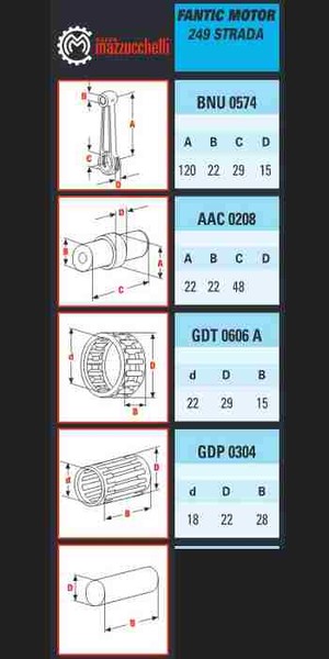

À priori, comme l'a écrit Laurent, bielle Fantic avec maneton de 49mm.
https://www.nuovamazzucchelli.com/prodotti.html
Toutefois, j'ai un doute sur la largeur de la tête. Il me semble que la bielle SWM fait 16mm et pas 15mm.

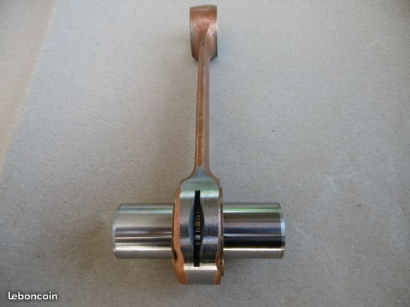

- Messages : 712
Bonjour
Pour faire simple les bielles font toutes 120 entre axe CC CL sauf pour la france CC 240 bielle
125
Pour les bielles 125 il faut bielle 250 KTM et raccourcir le maneton à 49
Bielle 120 fantic mais il faut acheter un maneton car il fait 48 et là il faut 49
Ces bielles sont facilement trouvable prix environ 100€
Salutations
Laurent
125
Salutations
Laurent
