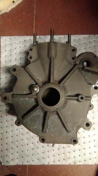

Bonsoir,
J'ai pris contact avec la société, je vous tiens au courant.
Voici la pièce:
Pierre

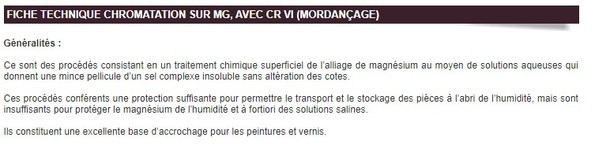

Messages : 4054
Ce n'est pas une technique, c'est LA technique la plus efficace pour la protection du magnésium.
Au contraire de l'alu dont la corrosion de surface, le protége, le magnésium se corrode en profondeur, voir en totalité.
Le mordaçage créé une couche de protection, en quelque sorte, c'est l'alumine du magnésium. :P

Bonsoir à tous,
Je refais pour le moment un moteur rotax (Portal), j'ai trouvé cette info, avez vous déjà utilisé cette technique pour vos moteurs?
http://www.technofinish.fr/traitement-s ... PorteFolio
Merci pour votre retour d'expérience.
Pierre
