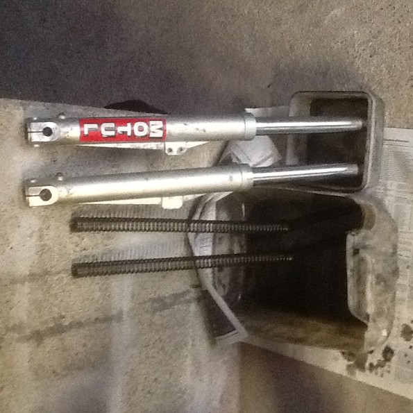

superjohn69 a écrit :Au niveau de la quantité d huile dans les tubes de fourche, vous mettez quoi ?
j'ai lu 250 ml, 300 , 230 ... du coup je suis un peu paumé...
( sachant que je ne suis pas un poids plume )
Bonjour
Je recherche la contenance d'huile pour une fourche CERIANI droite de Hercules 125 GS 1976

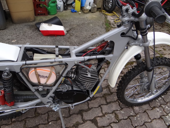

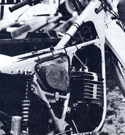

JMO a écrit :
superjohn69 a écrit :merci !! a tout hasard aurais tu la photo du montage dans la boite à air ? je ne vois aucun point de fixation pour mettre la cage
Normalement c'est juste le cache latéral qui cale le filtre :
[img_citation]http://www.srcf.fr/forum/img_forum/2016 ... pier01.jpg[/img_citation]
Moi, j'ai rajouté 2 crochets et un élastique pour que ce soit plus facile à monter avec le filtre qui tient en place.
De mon côté sur les 6 que j'ai eues en main j'ai toujours trouvé des crochets en haut et en bas du filtre sur les vis de fixation du boîtier :
Que je me suis empressé d'utiliser !!

et ne pas oublier le joint autour du boitier qui fera l'étanchéité avec le cache latéral. Ca évitera à l'eau, la boue de rentrer. on voit bien ce joint noir sur la photo de JMO.

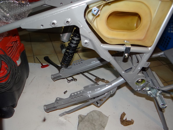

savez vous ou je peux me procurer la cage pour le filtre à air ?
