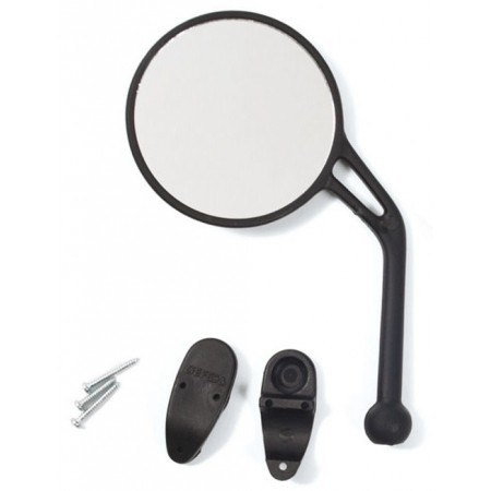

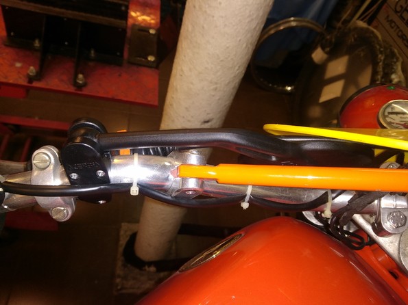

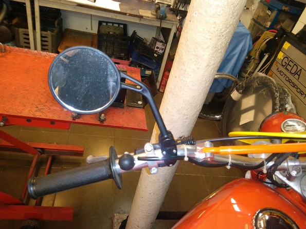

Pour le retro , un ACERBIS est très bien . monté sur une rotule , on le met a l'abri derrière le guidon .
j'ai ça sur la zundapp . :clin:
ouvert :) Image
fermé :D Image

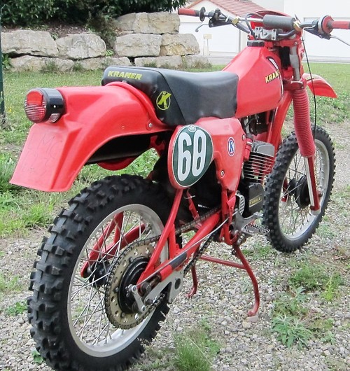

voilà donc des nouvelles.
je vous l'avais dit je ne suis pas un rapide ni une lumière!!
finalement j'ai réussi à avoir de la lumière devant, derrière et même le feu stop avec le connecteur provenant des etablissements Lefevre importateurs Kramer de l'époque (je ne jette rien!)
Bon le coté risible c'est que mon interrupteur au guidon ne sert à rien et là je ne comprend plus mais bon l'essentiel c'est que ça marche!
le compteur vient aussi de l'importateur, he oui à l'époque on cherchait à l'homologuer mais....
voilà donc il me reste encore à changer les pneus et mettre un retro et je pourrai venir rouler avec les squadristes mais heuuuu pas trop vite hein!
voilà donc la fin d'une histoire, après 35 ans, mémère est enfin réglo ce n'est plus une rebelle!
Merci encore pour les conseils ;)
