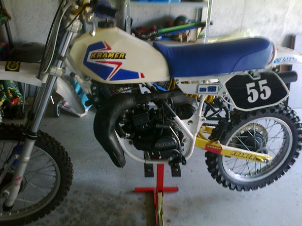

Voilà voilà l'explication de ce titre mystérieux... ma petite Gertrude, la p'tite Kramer LC, bon ben je n'ai pas trop le temps de m'en occupé alors elle boude...
Enfin arrivé au bout de l'assemblage et donc heureux d'essayer de démarrer la belle germanique.

aller, une photo de Gertrude car c'est une "bécheuse" la mignone
