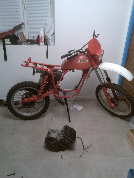

Bonjour, j ai avancé un peu, changement des roulements de roue , garntures de frein, garde boue arriere, j ai recu le patin de chaine du BO de 125 rc, presque identique mais plus long , ca devrai se monter, j ai récupéré un allumage ducati d am6 et pour le calage d avance la fiche technique donne 1mm avant PMH, cela fait peu, si quelqu un peut confirmer, je le remercie.

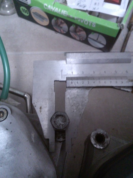

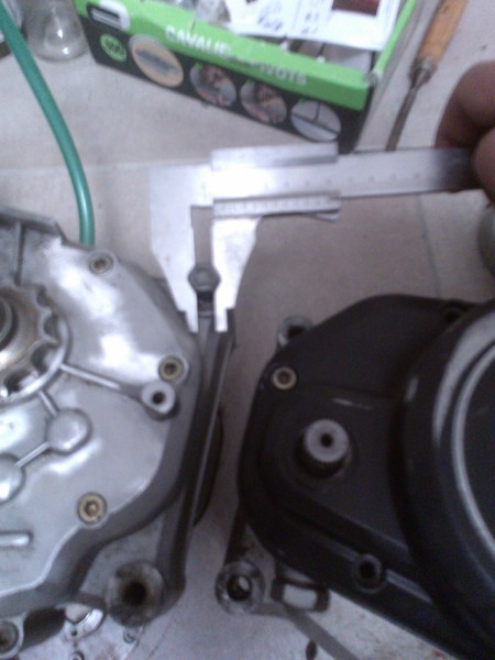

Je viens d acquerir un 80 fantic que je compte remettre en état, il manquait quelques pieces que j ai trouvé chez Bosisiomotori, carburateur, cables, freins ,joints,garde boue arriere, j ai acheté aussi un deuxieme moteur qui a été révisé avec le nickasil refait, un fitre a air twinair de kx 65 (ref 151010),
il me manque l allumage mais je compte mettre un ducati d am6,
il me manque aussi un patin de chaine, a ce sujet, est ce quelqu un sait si le modele vendu chez francetrialfantic.com pour un 125 rc Fantic conviendrai? (http://www.francetrialclassic.com/fr/ca ... llant.html)
ensuite il restera les Corté Cosso a refaire, et j oubliai les 3 boulons de fixation moteur qui semblent etre en 9mm de diametre, je sais ca parait improbable mais j avais sans le savoir une vis de 9 dans ma boite de vis et elle va nickel dans le moteur( dans les 2 moteurs!!!),
d ailleurs j ai su que c était du 9 mm quand je vais chez Transmission Service et je demande 3 vis en plus long , le gars mesure, et il me repond 9 j ai pas, je mets les photos. Merci
