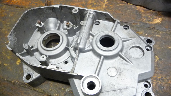

Maintenant je m'attaque au carter qui a bien souffert :

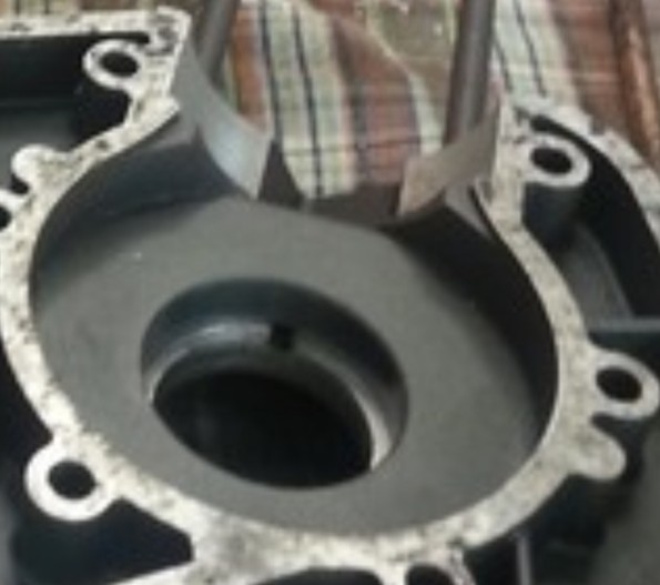

Le trou de lubrification est peut être là pour le joint spi d'étanchéité et sa portée ? :hein:
Faut qu'ça Ouine !
Pour ma question,plus j'y pense,plus j'en doute !!

Je ne dis pas que c'est une erreur. Il me semble avoir lu ça pour d'autres moteurs, coté ouvert vers l'extérieur.
Sur le Rotax, c'est également des TN9.

je dirais du haut vers le bas Dom
Swoum , je pars du principe qu'il y a plus de volume de gaz frais du côté masse que passant par ce trou .
C'est une erreur pour toi ?

D’après ce que j'ai cru comprendre, l'huile descend par le trou du carter et est aspirée par l'effet de pompe, créé par le vilo en rotation.
J'avoue ne jamais avoir trop cherché à savoir. Je monte les roulements comme précisé dans le manuel.

Pour vous le flux passe dans quel sens dans ce trou de graissage?
Messages : 4047
Mika, t'es sûr pour le sens du roulement? :clin:
Par exemple, sur les Rotax, il est conseillé cage coté masse de vilo car il y a un trou de graissage sur le carter, ce qui me semble être le cas sur ce moteur.

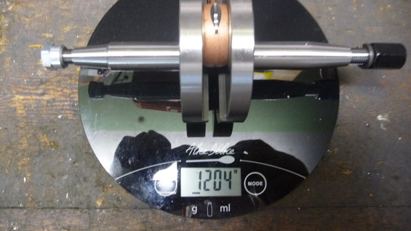

Ouille, j'ai démonté c'est bien du 78 :hein:
J'en ai trouvé un chez RRD en Parmakit, ça coûte un bras mais je l'ai commandé.
Le vilo Parmakit en 78 est arrivé :)
Magnifique, tout en masses pleines, y a bon la précompression :clin:

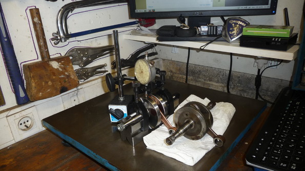

J'ai mesuré le faux-rond : 0.05 sur le Parmakit, 0.07 sur celui d'origine Minarelli
Je pensais mettre des C4 en roulements (allumage MVT), qu'en pensez-vous ?
Même masse pour les 2, 1200 g
Seule différence, le roulement du pied de bielle coté piston est en 17/12 au lieu du 16/12 (que mieux) :) :)
