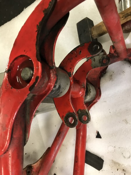

non pas encore ! tout est sortie nickel sauf lui !!

tu l'as eu ton axe de BO ?

non une grosse rayure !
entre axe 365 mm et corte cosso en origine
fissure ?

l'entrave est de 340 mm pour le reste je n'ai rien nettoyer ! ouvert comme ca !

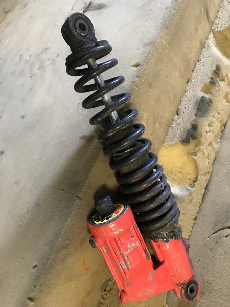

Messages : 27436
artstransports a écrit :merci !! et donc vous avez des idées ?
Salut Pascal, les mieux sont les SACHS HYDROCROSS pas faciles à trouver. D'origine des marzo AG2 proches des tiens ou des Corte Cosso . Tu peux mettre des Marzo 580, mieux que l'origine ou des Corte Cosso . Attention, il faut que la patte de fixation inferieure aie une longueur suffisante pour ne pas aller buter contre le renfort intérieur du BO. :clin:
Quelle entraxe tes amortos?
Il me semblait bien, à la forme du corps :P

ce sont des modèles "stradale " ... pas TT :mick

Pour les amortos, est ce les bons déjà ? Suis pas sur 🤔

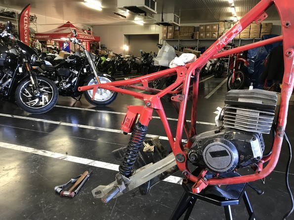

bon le demontage ce termine ! seul l'axe de BO resiste on verra demain !
je voudrais changer les amortisseurs ! et je la trouve un peu basse de l' arrière
avez vous des idées ?
amitiés
Messages : 27436
Ouaip, carbu de 28 avec le pot d'origine ...faudra voir au démontage! :clin:
