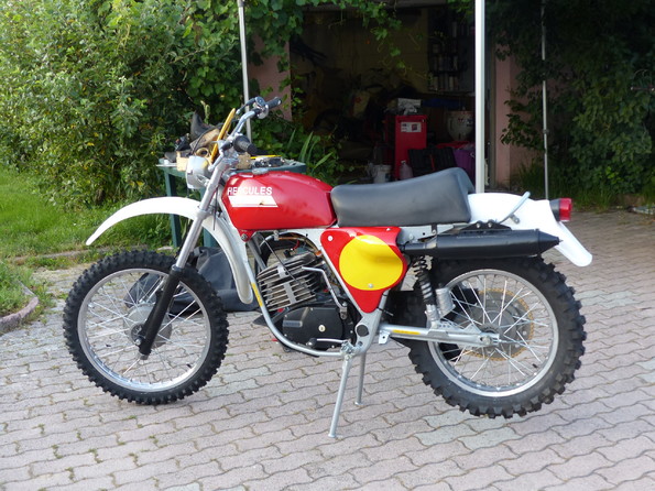

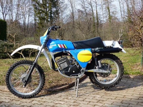

Si tu veux rouler je te conseille des amortos modernes
L'entr'axe dépend de l'année
Et l'année peut se reconnaître grâce au réservoir
Rond
Ou "Cercueil"

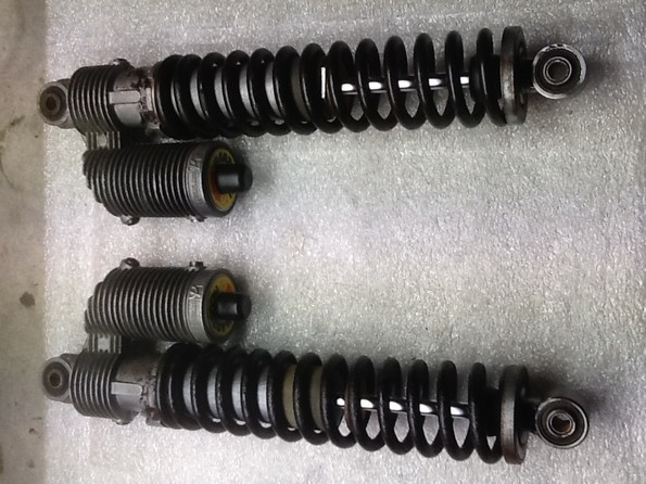

Marzocchi AG 2-3
Diamètre tige : 12 mm
Entraxe :345-350 mm

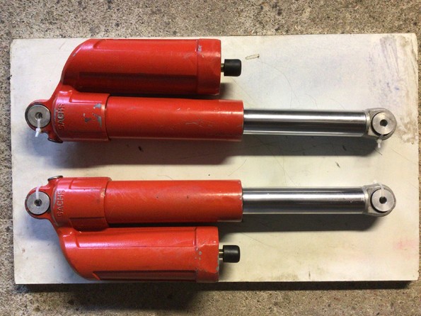

Bonjour Jérôme
Peux-tu nous mettre des photos de ta machine, s’agit-il d’une Hercules,Sachs,Sachs Nauder.. :) :)
Pour t’aider,c’est plus facile !!!
Normalement, ce sont soit des amortisseurs Marzocchi ou hydrosachs .
