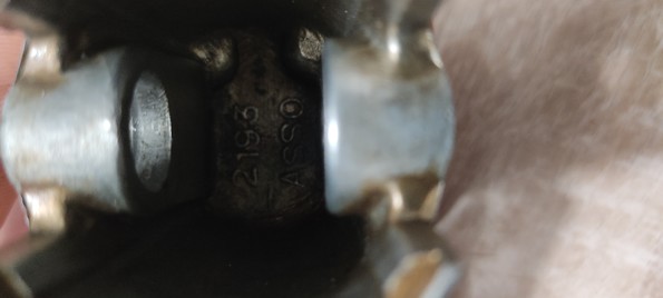

cylindre 38.96 et piston 38.85. je reprend l'affaire. Je reprend un peu mes cavalcone sa fait 10ans que je les avais mis de côté. C'est un moteur fm4m que j'avais. Avec culasse turbo Je ne connais pas le bon type de piston qui va dedans. J'ai trouvé celui là a l'intérieur. Je voudrais remonter un moteur propre avec les bon jeu

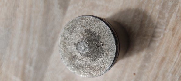

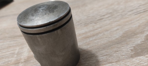

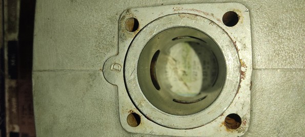

les lettres sont bien l'appairage à condition que le cylindre n'ai pas été agrandi depuis.
jeu de 0.03/ 0.04 je dirais si c'est entre 38 et 42

je suis en train de refaire un morini fm4m avec un gilardoni 19 sans saignée a l'admission. quelqu'un aurais une rta de se moteur? il y a un piston asso 2193 double segment avec 1 en L dessus avec une lettre D et le cylindre a aussi une lettre D. est ce l'appairage des tailles? Qu'elle est le bon type de piston qui va dedans?merci les petit loups
