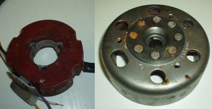

gerard, il me semble qu'il y a 2 types de rotor le stator c'est bien le même .

Polo, il me faudrai une photo de l'allumage pour ètre sur de moi.

Bonsoir,merci pour le renseignement ... ;) Mais,qu'entend-tu par : " allumage mini-6 " ???
et que veut tu dire par allumage " H.S " ??? ...au niveau du volant ???

salut,il me e bien semble que ton allumage est un( mini 6) de chez motoplat,pour moi c'est pas la bobine ht qui est nase,c'est l'allumage:du classique :mad:

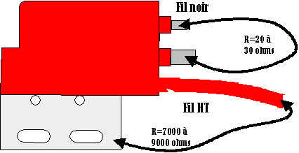

Merci pour le " tuyau "...Mais hélas...je crois que j'ai un autre problème au niveau de mon allumage...à savoir : je me suis procurer une autre bobine pensant que le problème serai résolu...hors : RIEN...pas la moindre étincelle ! je n'ai pas trop le temps de m'en occuper en ce moment,mais toujours est-il que j'ai comme " un sérieux problème "...il faudrait que je me penche sur le volant... quelqu'un aurait-il dèjà eu ce genre de cas... ???.......
Rupture d'allumage en pleine route (sans aucun simptôme avant-coureur)...bobine d'origine apparemment " H.S "...mais quoi d'autre ??? il y aurait-il une diode au niveau du volant qui pourrai aussi être " claquée " ... Si quelqu'un peut me guider ...Merci d'avance !
POLO-61 ;)
Allumage de type Mototplat Bobine H.T ( fil noir ).

J'ai pas tout lu, mais, voilà comment tester sa bobine Motoplat
