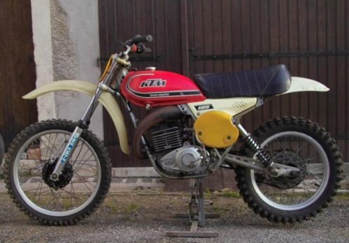

On parle juste de la fiabilité :
Yam YZ 125 78 -79 : c'est du jap, pas de rondelles de calage de partout, pas de cote x, tu jettes les arbres de boite dans les carters, le vilo, tu refermes et c'est fait.
un pignon de 2 cassé ; les carters de la 78 etaient tres vieux, le logement des roulements de vilo a fini par s'ovaliser, classique.
commandes douces, freins OK.
sur la 79, le chrome du cylindre etait de la m... , il tenait 6 mois. mais la je parle du chrome d'origine japonais de 79.
KTM 240 GS 81: c'est plus compliqué a refaire qu'une jap. les pieces bielle, piston se trouvent au prix fort. la boite est assez merdique a remonter; l'embrayage est pénible, ça patine ou ca colle, il faut trouver la bonne combinaison ... un moteur assez compliqué, l'accessibilité mécanique, quand on a gouté aux japs, c'est pas ça. Il ya plein de details pénibles mal foutus. La vis de kick, c'est une vis a tete hyper plate. N'essayez pas d'en mettre une autre, il n'y a pas la place, ça va se bloquer dans les cale pied . l'allumage c'est du Motoplat mais on y arrive. le carbu Bing idem,une aiguille et un puits d'aiguille neufs, c'est mieux. les freins, c'est pas terrible... Les vis de couronne en 7, un poeme. Ne surtout pas mettre du 6 mais commander des vis de 7 chez Bricovis. Le cylindre est impressionnant, enorme, hyper lourd... des carters d'embrayage en magnesium pour gagner 100g alors qu'il y avait 2KG a gagner sur le cylindre ( comparé a un jap qui ne chauffe pas plus)
le kick est mal foutu sur certains modeles, mal demultiplié en général; j'ai reussi a casser net un arbre de kick ...
une fois demarrée, c'est du zolide. Moteur a l'ancienne, pas de clapets, rien nada. une tendance a se remplir d'essence dans les grandes descentes moteur coupé donc quand il faut reaccelerer, beeuuuuhhhh . Position de conduite on est perché assez haut, c'est pas terrible dans le technique et il ne vaut pieux pas caler dans un devers.
Portal 125 : Moteur Rotax, autrichien donc un peu compliqué mais moins que le KTM. L'embrayage est un peu pénible a remonter; le carter d'aprilia Climber facilite la vie à tous points de vue. Il ne faut pas avoir de probleme d'arbre de kick ... les pieces moteur, on en trouve, à vil prix et pas partout. Il y a eu differents cylindres, differentes culasses... l'allumage de par sa conception est difficile a regler ( c'est difficile d'utiliser la lampe strobo)
La Portal est une moto hyper compacte, tout passe au plus pres, la moindre intervention mécanique est vite complexe, il faut tout demonter mais on la met vite à poil. j'ai du raboter les ailettes de culasse pour deculasser sans devoir dessolidariser le berceau inferieur du cadre. heureusement que j'ai le carter de climber car sinon idem, il faut sortir le moteur du cadre pour demonter le carter d'embrayage à moins de mettre une vis en moins ( celle qui est cachée derriere un tube). le carburateur est assez innacessible aussi, je me suis simplifié la vie niveau boite a air sinon c'était un gros cafard. ca a l'air solide, pas encore de casse. Moteur sympa, peu demonstraif mais efficace. une ergonomie geniale, les repose pied bien placés quand on mesure 1M80, pas trop haute a comparer de la KTM ... Les freins et la fourche ? J'ai mis du Yamaha ... ca freine, je trouve des couronnes chez 24MX et des machoires de frein sans difficulté ( Newfren)

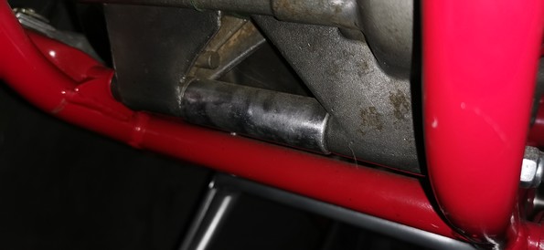

Cagiva ...suite.
des défauts , niveau moulin.
en fait , pas vraiment un défaut du moteur , mais de montage , dans les cadres types wrx.
si le moteur dans ces cadres sont mal calés , au niveau des fixations,
le cadre tire sur les carters , et crac...parfois ,ça remonte au cylindre qui se pête au niveau du goujon avant gauche!!!!!!
j en ai déja parlé , il faut monter le moteur comme sur la photo .
autre chose importante , je monte tous mes moteur avec les rondelles freins + frein filet ,
du genre écrou de transmission primaire en bout de vilo , qui se dévisse....j'évite.
rodage tres soigné du cone du volant sur le vilo surtout pour les enduro,
sinon , ça peut se décaler ,et casser la clavette
si le haut moteur est ,bien entretenu , méga solide.
piston mahle,nickasil de qualité ....le top.
en appliquant , grosso modo , tout cela..
c est un très bon moteur , solide et jouissif à piloter.
