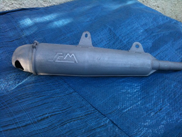

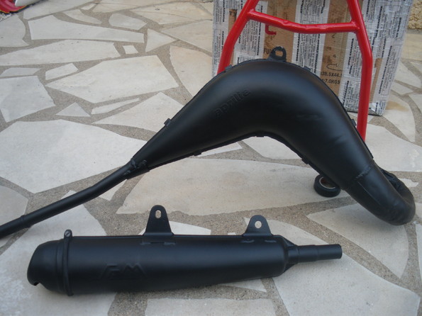

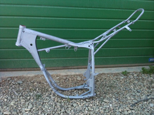

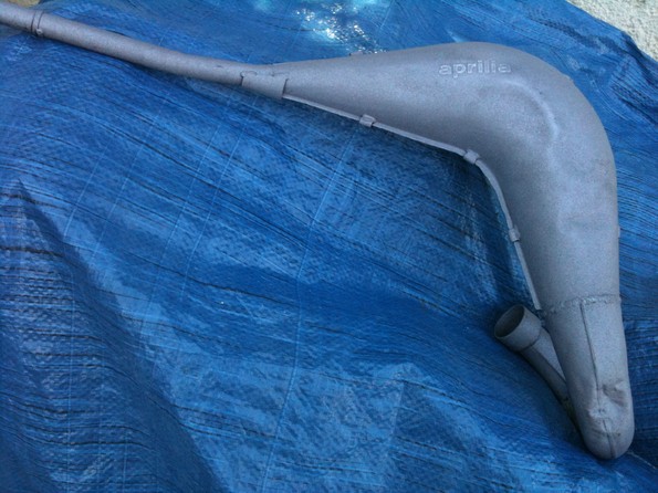

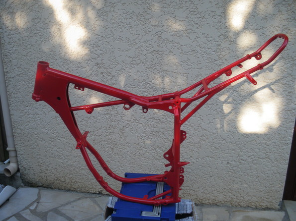

J'oubliais, j'ai un peu bossé sur la bête.
Décapage du cadre et de l'échapement (abimé)
Thermo-laquage du cadre et de la béquille en rouge.
Ponçage et peinture du silencieux et de l'échapement après débosselage.
Le pot était abimé, pour l'instant ça le fera.
Le bloc moteur sera bientôt terminé, puis la partie cycle viendra.
Quelque photos avant après.
