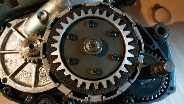

Je ne suis pas démoralisé et je me doutais qu'il n'y aurait pas forcément grand chose (+/-) en bon état...( J'avais pas remarqué qu'il y avait 2 dents en moins sur le tambour /noix d'embrayage)...gloup's.

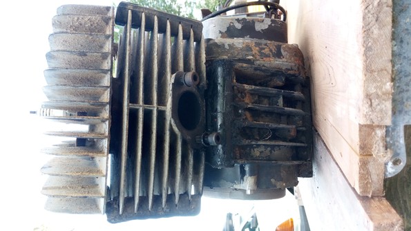

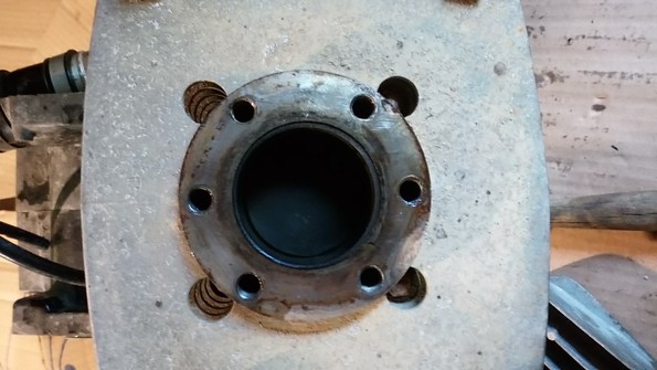

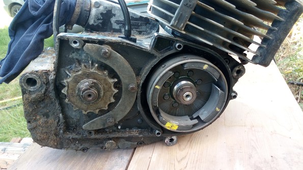

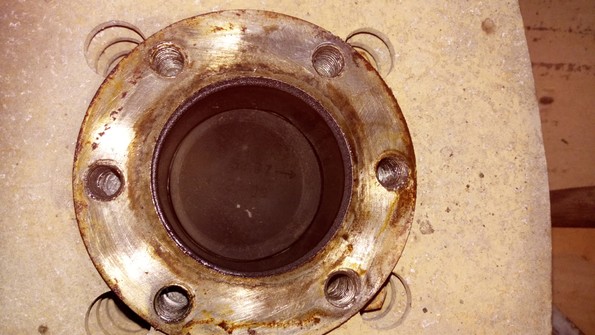

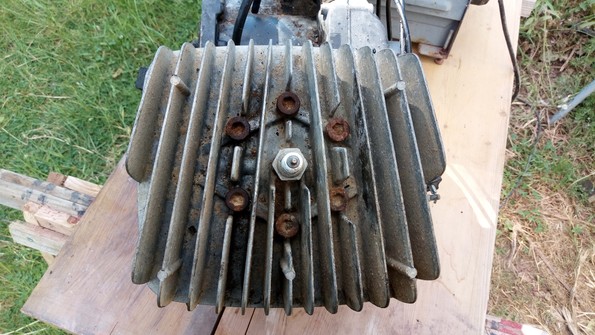

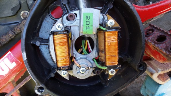

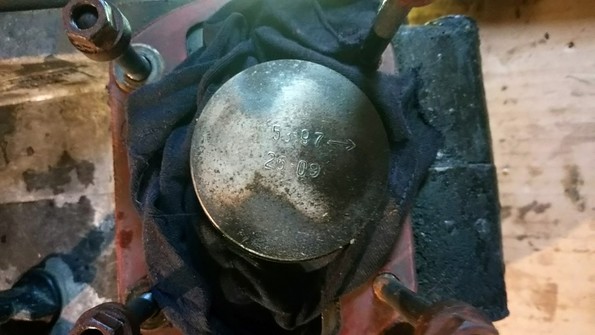

bonjour

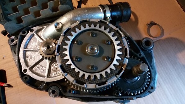

sans vouloir te démoraliser ton moteur ce n’est pas le plus beau j’espère que tu as prévu un budget de 1500€ pour ton moteur
la cloche HS. ,le tambour d’embrayage il manque des dents ,les disques HS ,le cylindre semble etre un nikasil vu le joint de culasse les goujons de 7 mm ont du s’arracher et à la place ils ont mis des BTR de 8mm je suppose que l’axe de kick est HS la bielle doit être HS le piston également
une chose positive l’allumage propre
salutations
laurent

La noix aurait besoin de passer chez le dentiste.
Bien
Ça avance, bizarre ce dernier disque d’embrayoir :hein:

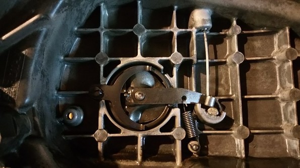

Je commence à démonter tout doucement... 🛠️
Voici un peu de photos
Concernant l'embrayage, comment savoir si il est en bon état svp ? Par l'épaisseur ? Il y a une côte 🤔
N'hésitez pas à commenter si vous voyez quelque chose de défectueux...etc. Merci

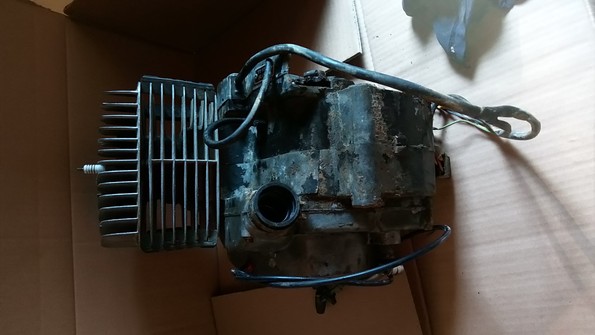

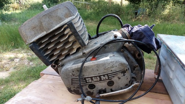

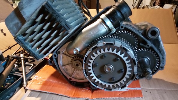

Bonjour tout le monde,
Le moteur est sur l'établi...
Il me semble que je vais devoir trouver un outillage spécial pour ouvrir la "bête"....
Ce qui est sur c'est que le moteur n'est pas bloqué...je trouve même que la compression est un peu flemmarde quand je tourne le vilebrequin...mais je peu me tromper !
Un peu de photos.....

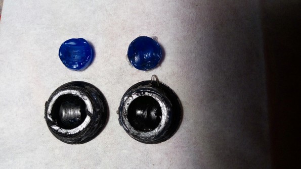

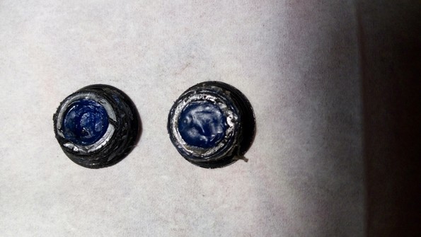

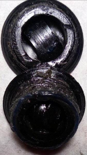

Rien d'exceptionnel dans ce post mais il est possible qu'il y a des fuites au niveau des 2 bouchons sur le carter de la boîte d'où le manque d'huile. En les retirant, je constate que les filetages sont recouvert par de l'auto joint bleu, les intérieurs sont également remplis comme on le distingue sur les photos. Toutefois ils ne sont pas percés. J'ai vu qu'il était facile dans trouver car bien sur pas question de les réutiliser . Quand je vais pouvoir ouvrir tout cela, il y a des chances que je trouve des morceaux de ce fameux auto joint bleu à l'intérieur de la boîte.

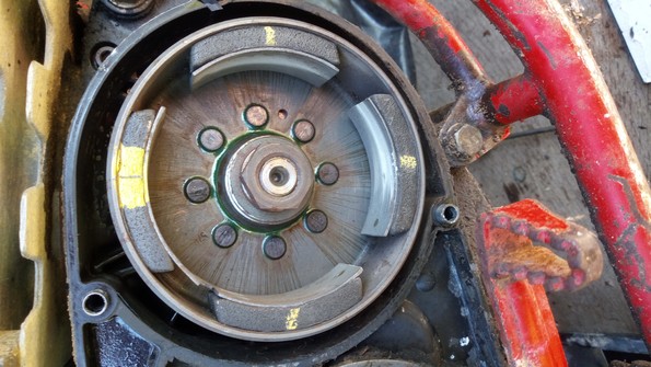

kaiman 40 a écrit :Bonjour Caliu-Calou, si tu veux voir si ton moteur n'est pas bloqué tu as deux solutions rapides. Tu mets en 3 ème et tu pousses avant/ Arrière ou mieux tu démontes ton carter d'allumage et tu te prends directement en bout de villo sur le gros écrou.
Très belle moto qui mérite de revivre. :)
Merci Kaiman 40 pour les deux astuces 😉
En même temps, je me demandais s'il ne serait pas recommandé de mettre un peu d'huile dans le puits à bougie pendant quelques jours avant de faire tourner le villo.. Ou du W40 à moins que ça soit un peu agressif 🤔
