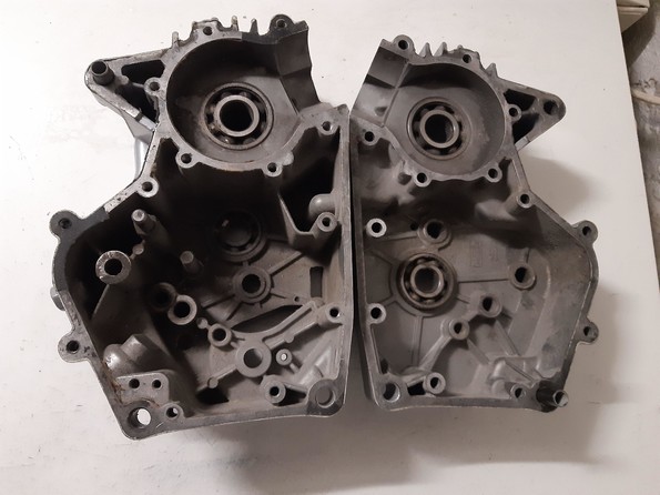

THIERRY a écrit :Une question bête, vous faites comment pour nettoyer l'intérieur sans avoir d'outillage particulier en dehors d'un compresseur?
Quel produit et quelle application?

Avant d'ouvrir un moteur, je vidange à fond et je mets 1/2 litre de pétrole ou équivalent, je fais tourner gentiment et je revidange, on peut renouveler l'opération jusqu'à ça sorte clair.
Comme ça on ouvre un moteur déjà propre.
