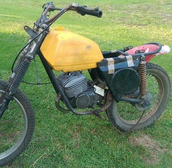

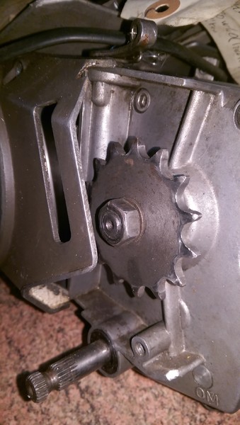

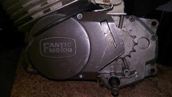

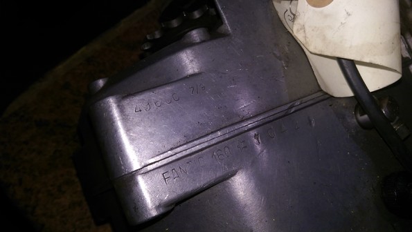

Messages : 3311
c'est un bas moteur de 50 tx 160 ( vu l'arbre de sortie de boite) avec un haut moteur de 75 fm 380 ( faisable en changeant le vilo) .
le vrai moteur du 75 est un K6 marqué fm 380 et l'arbre de sortie de boite est canellé. mais ce n'est pas un kit polini....
le cadre n'est pas du fantic
FANTIC 75 RC FM 380

Bonjour et merci de bien vouloir reprendre,
Alors voici des nouvelles:
- le réservoir est grand et oui c'est lui qui arrête la fourche :rolleyes:, quand j'enlève le réservoir, je vois que la fourche arrive en butée sur le côté du cadre...donc même elle ne va pas pouvoir rester ? il me semble qu'elle doit arriver en butée sur le té de fourche ?
(au passage les carénages des cotés sont eux aussi trop grands, mais comme je me suis fais voler ceux d'origine et le pot du rocvale polaris...ben j'ai pas mieux...)
Donc pour la partie cycle...tout est à revoir.
- C'est la personne qui me l'a cédé qui m'a dit que c'était un 75cc, après sur le bloc du bas moteur c'est pas écrit ça...(49.6cc 7/9 FANTIC 160 7042)
voici les photos détaillées.

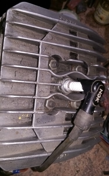

Pour la bougie, si c'est pas du NGK, je peux changer..., il faudrait quoi ?
Image Image
Bien à vous,
Rémy

Messages : 621
Message par rapetou »
Bonjour

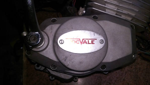

quelques photos du bas moteur aideraient peut être a percer le mystére de ce moteur comme le dit Kaiman.si c'était seulement le carter d'allumage qui provienne d'un Fantic ?

kaiman 40
Messages : 1799
Message par kaiman 40 »

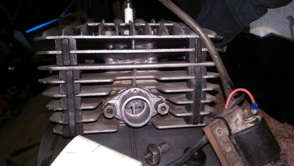

Moi, j'aime bien les bitza! :)
Qu'est ce qui te fait dire que ton moteur est un 75? Peux tu nous montrer l'admission et une photo ou on voit le pignon de sortie de boite? Je pense que le réservoir de PE est un peu grand pour ton projet et que la fourche doit taper dedans quand tu tournes.

Aucune intention de prendre qui que ce soit pour des billes...je suis arrivé respectueux et de bonne humeur sur le forum.
Alors oui c'est un peu opaque l'affaire, l'écriture rocvale d'un coté et fantic de l'autre...je suis pas forcément surpris, sans être spécialiste je vois que c'est un montage un peu exotique par contre en tant que novice je ne voyais pas ça comme un gros problème... bref je verrai bien.
Un peu opaque, l'affaire. C'est écrit en toutes lettres sur un carter que c'est un un moteur Fantic (Bien vu, Daniel :clin:) et le monsieur semble surpris.
