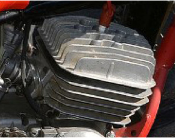

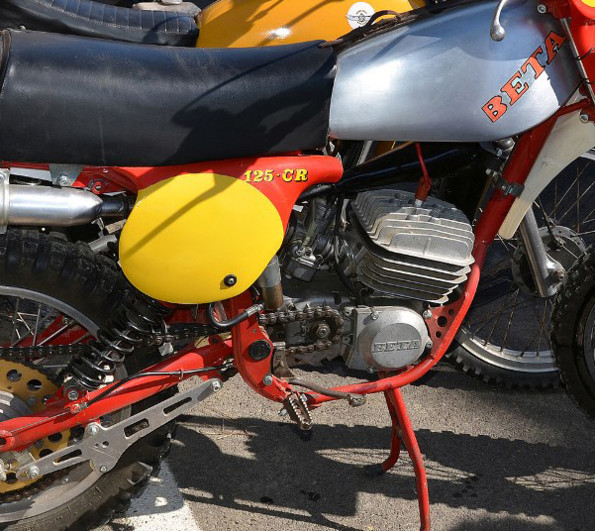

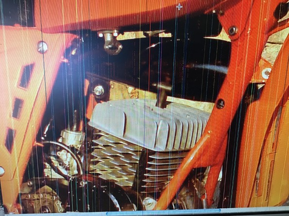

birdy459 a écrit :voici le dénouement ,il y en a un qui vois juste ,
" christ bonjour, je n'en revient pas qu'il y aies des personnes qui se tracassent pour un vieux moteur ! le moteur a été adouci pour l'enduro suivant ma demande a mr Laruelle avec le placement d'une culasse avec dôme plus large ( elle provient d'une beta CR 125 1979 ) elle a été retravailler pour venir s'adapter sur le moteur Rotax ,le résultat est parfait (de mémoire mon bon ) amitiés Tony "
effectivement de plus près c'est cette culasse
[img_citation]http://www.srcf.fr/forum/img_forum/2019 ... 132908.png[/img_citation]
[img_citation]http://www.srcf.fr/forum/img_forum/2019 ... 152514.png[/img_citation]
