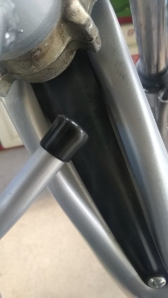

Bonsoir Olivier
J'ai vu un peu plus haut qu'il te manquait les bouchons de buttées de direction, si ça t'intéresse j'en ai qq uns :cool:

Exact, déjà essayé... ;)

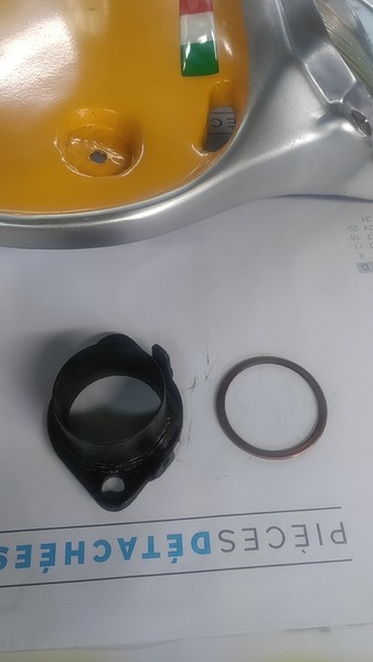

Joint Echappement : Brehm en Allemagne en a
Raccord carbu / Filtre: le soufflet de cardan ne va pas car il faut une sortie femelle sur le boîtier de filtre. par contre en Italie il vendent des pièces qui se chaussent sur le rebord plat , par contre fais gaffe souvent ce rebord est très usé voire cassé.

Alors si c'est ce montage que tu as, le joint fait: 47x40x1,5
Reste à trouver un fournisseur maintenant, je vais en profiter pour changer le mien ;)
