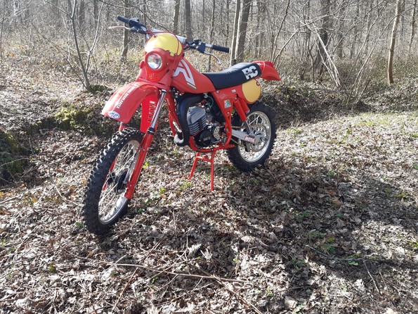

Je me répète, mais une 1980 habillé en 1981, encore aujourd'hui j'achète!
Très belle Restauration encore!
Je comprends pourquoi en 1986 cette couleur m'a fait craquer.
Ça se trouve, si à cette époque la mienne avait eu sa couleur d'origine, ce n'est pas une Aprilia que je serais entrain de restaurer, mais sûrement une japonaise...

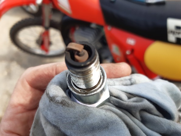

Sinon vivement que je vois ma bougie couleur caramel aussi...
Bon réglage Thierry.

Petite séance de réglages ce matin, la bougie:
On s'approche du but, très bien en bas et pas mal en haut, sans insister (rodage), transition entre les deux pas top, va falloir travailler sur les aiguilles.

Merci pour les encouragements!
Je ferai des photos plus complètes lorsque le temps s'y prêtera, je dois mettre des jantes neuves aussi.
@HIROMAN, moteur préparé, il faut optimiser la carb, j'ai commencé à bosser dessus cet aprem, c'est déjà beaucoup mieux!
@ARTSTRANSPORTS, tiens moi au courant pour la tienne!

Premiers démarrages et essai tranquille ce matin, y'a encore du boulot, c'est sur, mais les vitesses passent bien, le moteur prend ses tours...va falloir affiner tout ça!
C'est vraiment un vélo comparé à la SWM 125 TF3, va falloir bosser encore un peu pour arriver à un résultat équivalent, ou meilleur?

bonsoir
à mon avis tout cela n'est pas très important l'essentiel c l'harmonie
avec le reste de ta machine ! le réservoir surtout !
amitiés. pascal
amitiés. pascal
