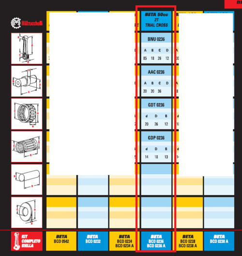

Marvalchat a écrit :Je double mon post sur le sujet BETA MX6. Bonsoir à tous, pas facile de trouver des pièces pour les Beta :o. Le mien a été monté de bric et de broc en italie, cylindre mangé :rolleyes:, vilo hors limite :mick, allumage à rupteurs ;/ et j'en passe. Alors j'ai démonté pour repartir d'une base saine sur mon MX6. Première chose avant d'aller plus loin, il me faudrait un kit bielle ou un vilo en très bon état. Si quelqu'un a une piste, je suis preneur. :)
Va dans le sujet " ca y est je l ai ma BETA " la reference y est pour la bielle et le cylindre tu fais un nickasil chez REVALTEC OU airsal en espagne

Les bielles sont disponibles chez Mazzuccheli
https://www.nuovamazzucchelli.com/fr_FR/

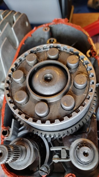

Je confirme merci, et pour presser les ressorts un flasque de variateur de cyclo a la taille parfaite ;)

Marvalchat a écrit :Bonjour à tous :), réfection embrayage à faire. Mécanisme différent de ce que j'ai vu par ailleurs :hein:. Quelqu'un sait-il comment on ouvre ? Il y a un clips sur le pourtour mais comment l'enlever ? :mick svp ? [img_citation]http://www.srcf.fr/forum/img_forum/2023 ... ch-mx6.jpg[/img_citation]
Un arrache roulement trois branches doit convenir me semble-t-il.

a l'africaine, avec un serre joint de menuisier :clin:
jc
Messages : 3304
Sur eBay mais regarde les dimensions si ça peut le faire. Sinon pas très difficile à faire
https://www.ebay.fr/itm/174168808536?mk ... media=COPY
