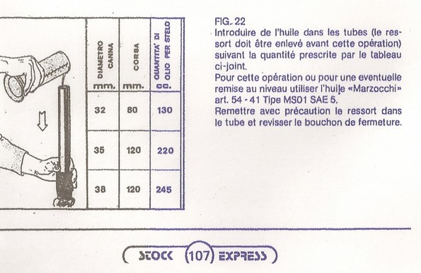

bonjour franzi,je serai tenté de te dire SAE 5 comme le stipule ma revue stock-express a propos des fourches marzocchi mais ensuite si cela est trop souple tu peu durcir en mettant de la 10,ou de la 15 voir de la 20. après c'est en faisant des essais d'huile que tu déterminera la viscositée d'huile qui conviendra a t'on pilotage. a savoir qu'un brissoni roulai souple en suspension et pauvre en essence ,tout ça pour dire que d'un pilote a l'autre les réglages son différents. personnellement moi je couperai la poire en deux,je commencerai avec de la 10,ensuite faut voir + ou-,that's is the question? ;)

alors diametre 32mm, 220 mm de course 230cc
diametre 35mm, course 220mm 240cc
" 240mm 250cc
" 250mm 270cc
" 270mm 310cc
diametre 38mm course 270mm 340cc
" 280mm 350cc
" 300mm 370cc
j'espere que cela te rendra service

je ne trouve plus mon petit papier ou j'avais noté
toutes les quantitées d'huile pour les différents diamètres
de fourche :(
donc si quelqu'un pouvait me dire la quantité pour une
marzocchi de 38 à axe déporté ça serait kool .
et tant qu'on y est qu'utilisez-vous comme huile ?
