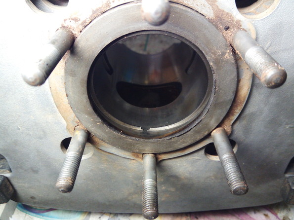

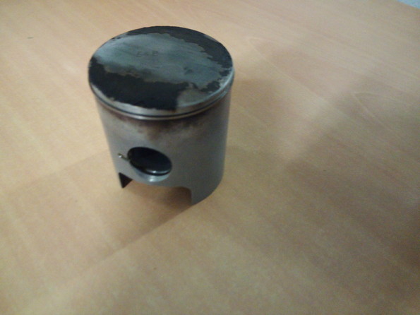

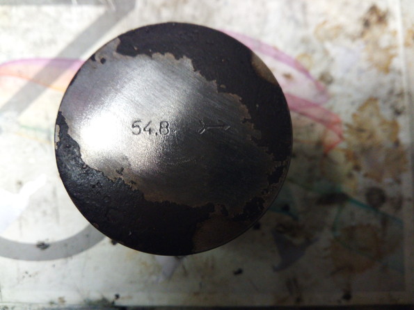

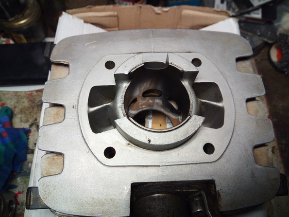

Oui, j avais un bruit moteur. Tu sais que je l aime bien et l'utilise pas mal cette moto là. Au démontage on s est rendu compte que le cylindre avait été réalisé trop gros, le segment était trop ouvert, mauvaise compression. La moto tournait, c est costaud un ROTAX, mais j ai préféré refaire les choses correctement en utilisant une chemise quasi neuve et in piston neuf Rotax/ Asso que j avais en stock. Jeu cylindre piston à 0.06 et 0.3 à la coupe du segment. Démarrage rodage, on sent que le moteur est plus volontaire, mais je ne tire pas dedans encore.

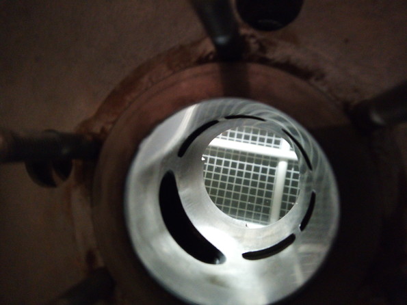

Nouvelle chemise et nouveau piston...

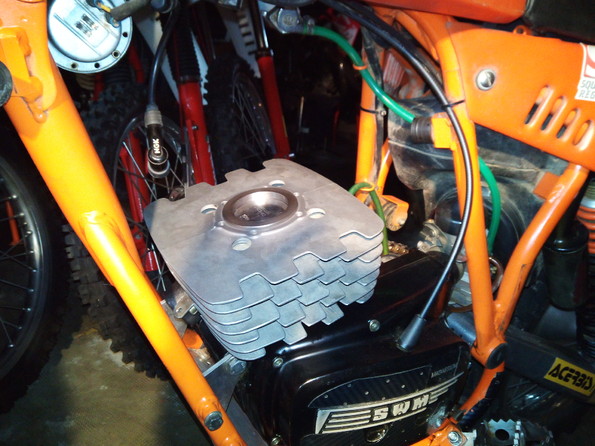

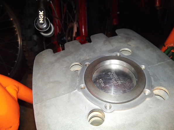

Des news. Martin Matthews, m'a envoyé un joli piston Wossner en axe de 18, j'ai fait réaléser le cylindre pas loin de chez moi et ai remonté le tout ensuite, après un nettoyage méticuleux de toutes les pieces. Gégé et la RMT 41 me furent d''un grand secours. Démarrage impeccable et sortie de 20 bornes de rodage sur les petites routes ensuite. A part un starter enclenché pendant la moitié du trajet, elle tourne comme une horloge!!
Un souci de moins...

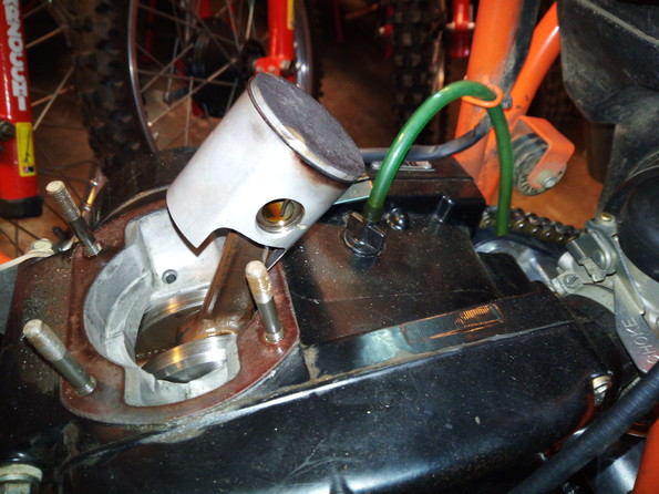

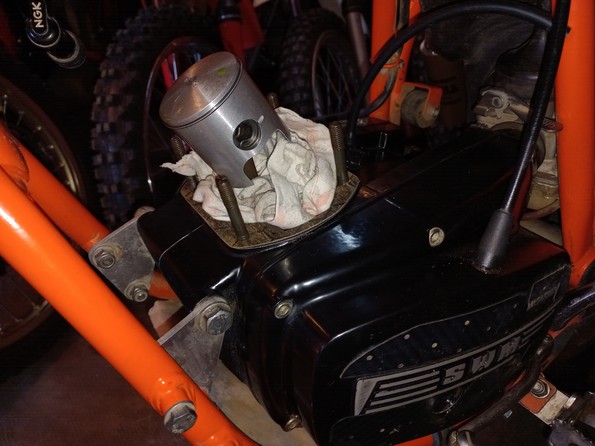

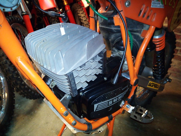

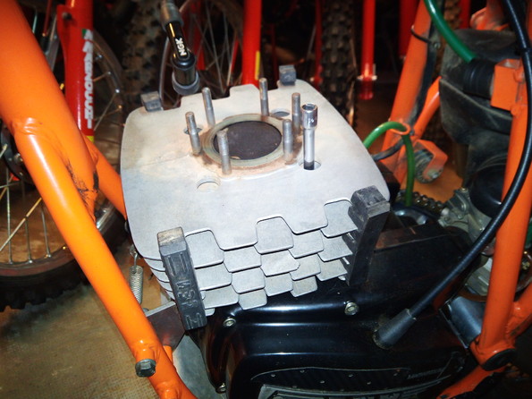

Après une bonne quarantaine d'heures de roulage/courses sans soucis, si ce n'est un probe!ème de kick bien connu que les Rotax, une révision s'impose...
Démontage et contrôle du haut moteur aujourd'hui!
