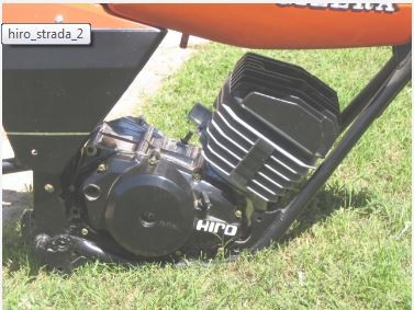

j ai pris contact avec l'ancien importateur Ancillotti Belge , tu vas êtes un peu déçu de sa réponse , les cylindres hiro avec petite admission et petit pot ont été monté sur certains marché pour les normes d'homologations et produisait 18 cv et non pour rendre le moteur moins brutal le montage d'origine cross /enduro libre était en vente dans le catalogues de pièces détachées avec le pot et carbu adapter ,également monter sur certains modèles route et trails et delta plane
voici le cylindre culasse
a cette époque une 125 avec un MXRA c'était une cross homologuée seul le volant avec un peu plus de poids donnait un léger couple supplémentaire
concernant le 250 avec cette petite admission , il provient également du montage bridé ,
monté sur les gilera 250 en amerique du sud ( ce continant a racheter la license hiro et a continuer de produire des moteurs 125 et 250 pour le marché local jusque les années 1995 )

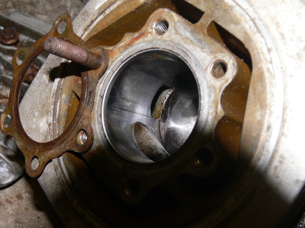

Message par SCARAB 29 »
INTERESSANT OUI MAIS C'EST SURTOUT L'ADMISSION QUI EST TRES DIFFERENTE

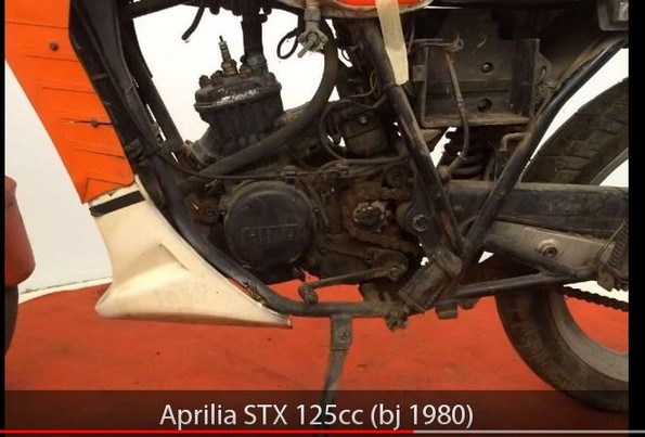

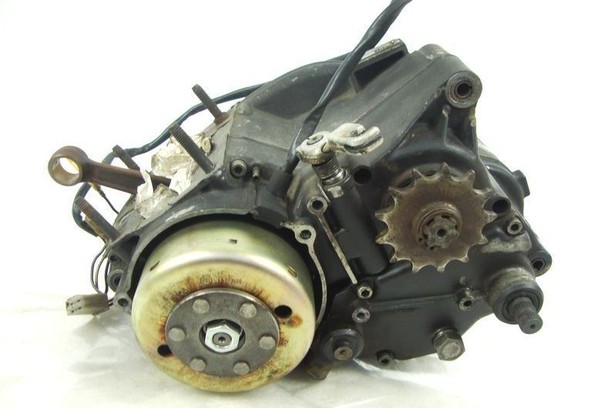

concernant ton moteur avec boite enduro ( en réalité c'est le moteur cross accouplé a la boite d'un garelli /aprilia 125 stx 1980 de route /trail , je mets cette photo ,mais cette stxa exister avec le cylindre mixte air/eau )
et l'allumage aussi , cette préparation permettait d'avoir une boite avec la 1 courte et les intermédiaires normales la 6 plus longue ) j'ai personnellement fait ce montage sur plusieurs Ancillotti et Aprilia et sur une MAV un mélange des 2 boites
concernant ton cylindre c'est idem cylindre route /trail plus souple avec diagramme différent du cross

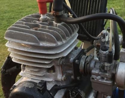

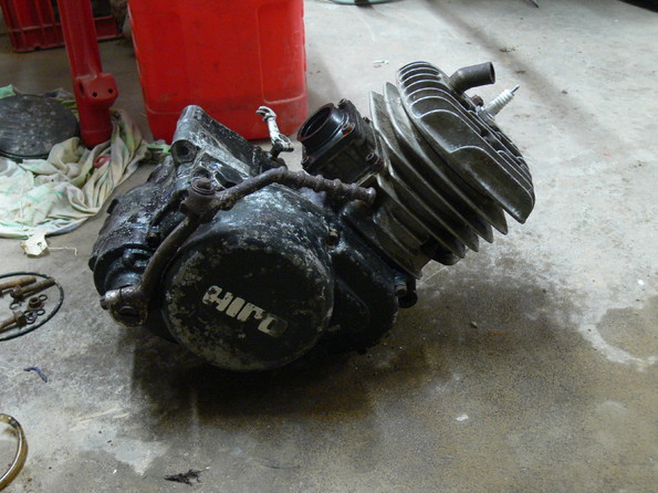

j'avais en core un moteur comme celui la de cette époque
les boite proviennent d'un moteur comme celui-ci

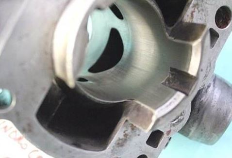

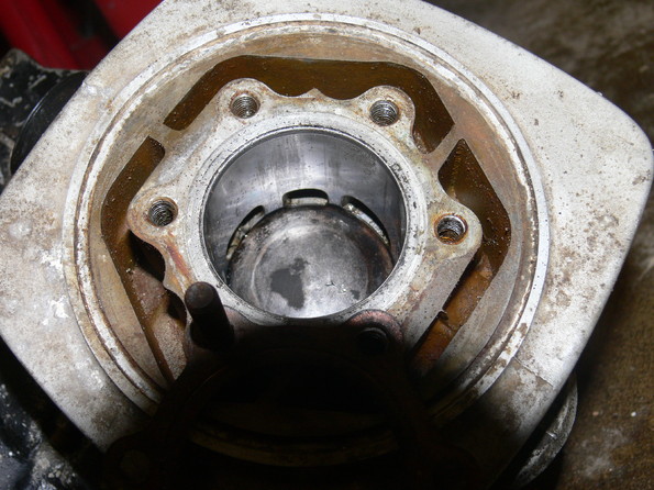

les trous du cylindre cross

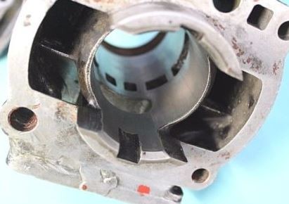

les trous du cylindre route /trail
ce montage permettait de gagner du couple et d'avoir un moteur bien plus linéaire ,plus vif a bas régime un tout petit moins bien en allonge un moteur parfait pour l'enduro
