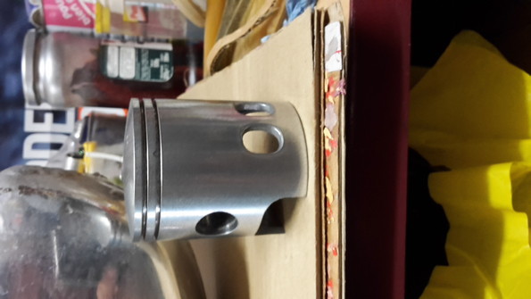

A vue de nez et des 2 petites petites lumières sur un jupe, je dirais monté sur la Yamaha 125 DT de 73/75 ...enfin, avant la dtmx;
Peut se monter aussi sur 125 TY de Yamaha..
après, si tu n'as pas les segments en cote réparation qui vont avec, ton piston est bon pour être retourné et servir de cendrier..Yamaha ne détaille plus sa segmentation. peut être possible de l'avoir chez les fournisseurs comme proxx , à voir ?!!?

On dirait du DTMX en première cote (+0.25) ...

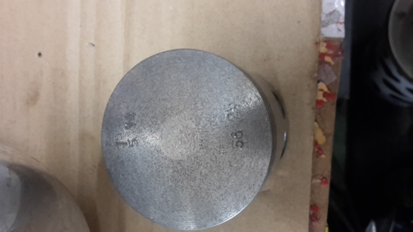

Ya pas de réf dessus ya juste marqué yamaha et izumi à l'intérieur du piston et marqué 56,25 sur la calotte du Image .

Il va sur une 125 , mais avec une ref , ou une photo , on pourra t 'en dire plus ... :clin:

Salut les copains j'ai un piston de yamaha diamètre 56,25 il est tt neuf mais je sais pas sur quoi ça va.
