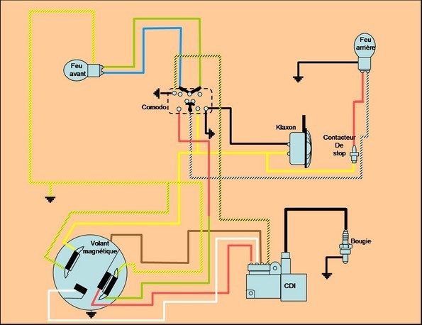

Alain, n'oublies pas de mettre un régulateur de tension sur le circuit des lumières !gedeon34 a écrit :Normalement, volant Bosch 4 pôles, donc voilà (source srcf) :clin:
