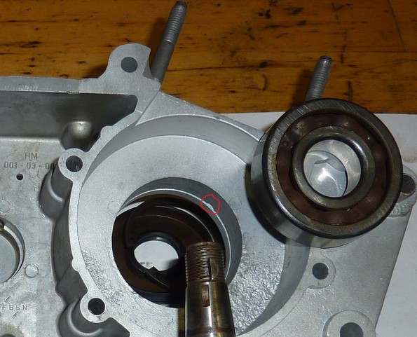

Quelques photos pour illustrer le post et le bla bla

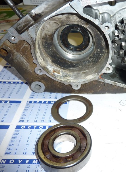

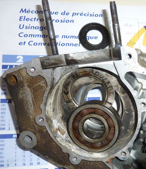

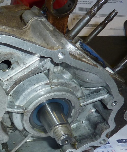

Carter droit coté commande des vitesses (spi roulement vilo monté de ce coté là et du coup pas graissé par l'huile de boîte)

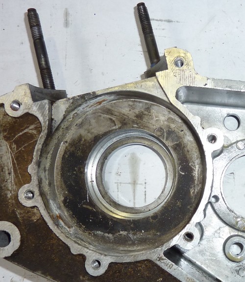

Carter droit coté vilo (pas de trou de graissage)
Quand ce n'est pas graissé par les gazes depuis très longtemps ça fini par rouiller

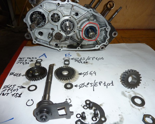

La boîte elle qui avait baigné dans l'huile, et qui est restée bien étanche à l'humidité, est restée nickel

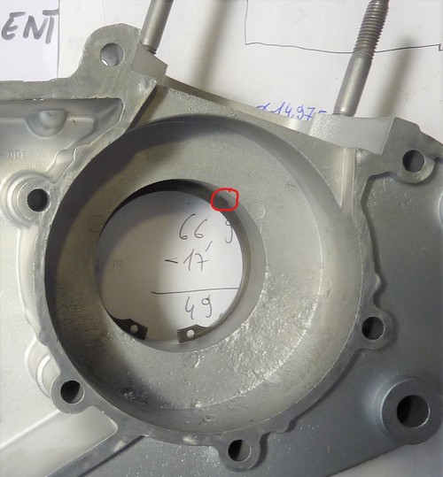

Carter Gauche coté Allumage
Carter Gauche coté vilo (avec trou de graissage)
De ce coté là, c'est un Circlips qui sert de butée pour le roulement

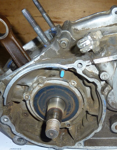

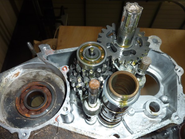

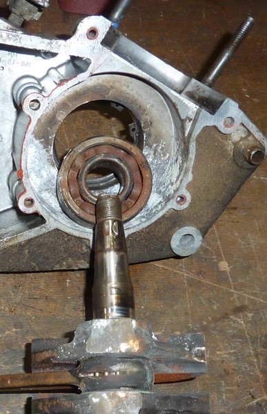

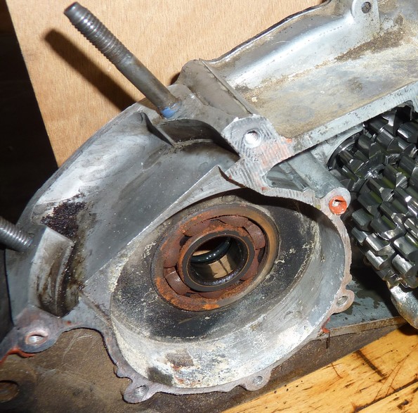

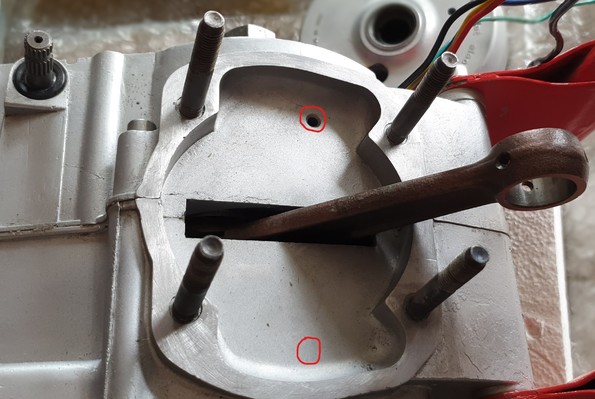

Je voulais savoir si c'était faisable et ça l'est,
Suffit simplement de voir comment est réalisé le cheminement de graissage sur une japonaise .
Je me pose également la question suivante :
Le poids généré par les 3 volants d'inertie sur le Hiro 320 et les montés en régime sur les premiers rapports ne facilitent pas la vie des roulements sur ce type de moteur ?
Alors un petit trou supplémentaire ne doit pas lui faire du mal. Bien au contraire.

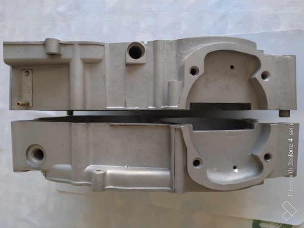

les trous , vaste discutions , vu les roulements ; les huiles les matériaux actuels ils servent plus a rien , de plus ils créent une turbulence néfaste dans les conduits
Espada , sur une trial , vu le régime max
sur les hiros , pourquoi 1 seul côté , les carters sont issus du 125 de 1974 , sur les tout 1 modèle le roulement côté embrayage était graisser par l huile de boite (le concept a été repris sur le mxra ) spy contre le vilebrequin,
donc sur la base des carters 125 en alésant les plus gros roulements de vilbrequin et de sortie de boite les défoncements des transferts ils en on fait un 250 , mais les moules était sans trou de graissage côté droit et pour placer les gros roulement il a fallut inverser roulement et spy ,
, cela n a jamais rien changer a la fiabilité des roulemenst , car lorsque tu démontes c'est toujours le roulement côté gauche(volant ) qui a plus de jeu (pourtant c'est celui qui est en dessous du trou ) .....

https://www.srcf.fr/forum/viewtopic.php?id=2417&p=23
Ici : # 559
Fais sur mes carters d'Aprilia TR320 Trial.
Ici : # 559
