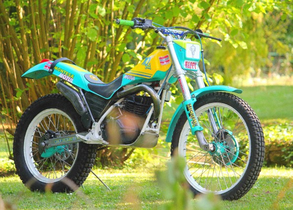

ce sidi, elle me casse les croupettes avec ses pannes d'allumage :mad:

Doudou77 a écrit :et re hop ! :P
[img_citation]http://www.srcf.fr/forum/img_forum/2017 ... G-1914.JPG[/img_citation]
versus le modéle concess, mikuni a la place de dell, ligne usine, levier frein av court, gb réhaussé (ca frotte... :rolleyes:)
le jour et la nuit les deux bréles...
en attendant on prend des forces en détente pendant que les potosses se crévent la paillasse pendant les courses... :lol: :lol: :lol: :lol:
[img_citation]http://www.srcf.fr/forum/img_forum/2017/18/106_deux.jpg[/img_citation]
a fond quoi.... :D
