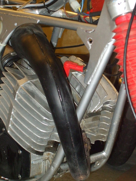

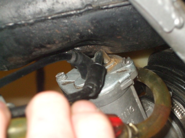

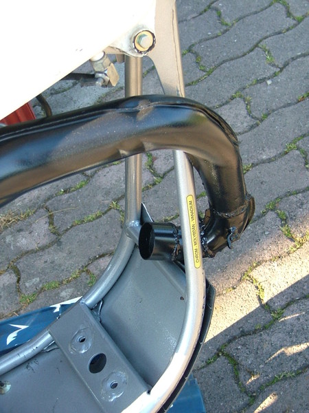

La 175 et la 250 /76 ont le même pot, il y a effectivement un pb d'interférence entre le pot et le câble de gaz , c'est pour cela qu'ils mettaient ( en usine car je n'en n'ai pas vu sans ) un coup de darraque à cet endroit ..
Comme tu peux le voir c'est pareil sur le 250
Ca va beaucoup mieux si tu mets un carbu Mikuni
et y'avait aussi un autre coup au niveau du robinet d'essence côté droit :
Perso quand je roulais avec le Bing d'origine j'avais remis une belle sonnée au dessus du carbu
Hélàs le moteur n'était pas devenu plus souple pour autant :rolleyes: :rolleyes:

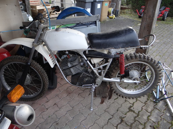

bonsoir jean mi1312 , c 'exacte l'echapement sur la 175cc 1976 passe entre les tubes de cadre avant , il sort du cylindre et remonte de suite dessous le reservoir entre les tubes ,celui la on dirai un echapement 125cc , tu veux la remettre en etat d'origine !!!! , pas la bonne couleur ( couleur orange d'origine ) ,et pour les caches cote aussi orange et les gardes boue blanc ( marque FALQUE ) , il manque le sabot plastique noir , pattes de phare pas d'origine et garde boue arriere pas d'origine , c' super tu a le bon phare et le compteur !! , a+ ,,,,,,, .

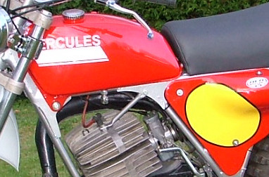

bonjour, je m'appelle jean mi et je vie en région parisienne. je viens d'acheter un 175 gs hercules de 1976, qui a été a l'époque ma première moto d'enduro ; mais il me semble que sur la mienne le pot passait entre les bras du berceau devant le moteur , or sur celle que j'ai achetée le pot passe a l'extérieure par la droite, ce qui est préjudiciable pour le passage du cable d'accélérateur, qu'en pensez vous ? et si le pot est a changer connaissez vous des adresses ou je pourrai en trouver un
merci d'avance
merci d'avance
