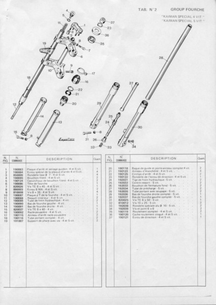

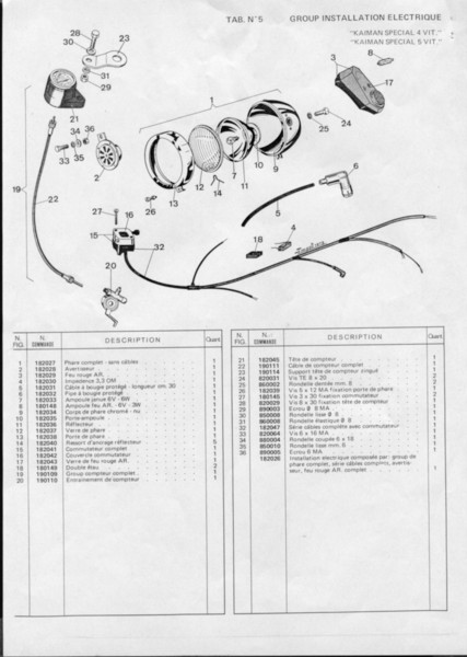

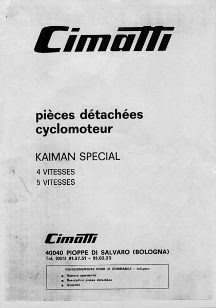

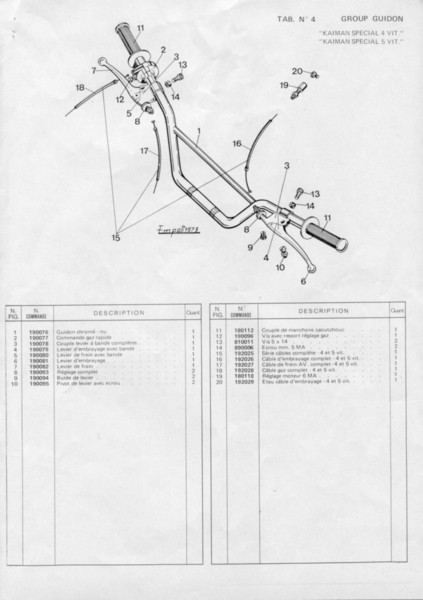

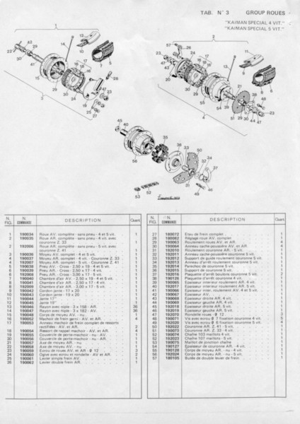

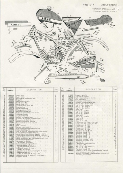

super ! merci pour ces docs !

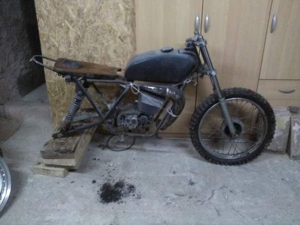

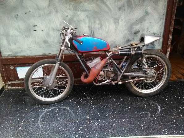

voici la couleur originelle !
Comme vous pouvez le voir je ne restaure pas à l'origine donc pour ceux que ça interesse, les pièce qui étaient sur la première photo et que vous ne voyez plus sur celle-ci sont dispo ainsi que l'alumage ducati electronica d'origine avec condo et bobine HT neufs. je ferais une annonce à l'occaz !
pas d'infos sur la plaque cadre ?

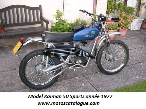

joseph
Messages : 1318
Message par joseph »

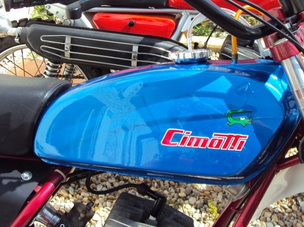

effectivement, il aussi en bleu métalisé :) :

gael
Messages : 6
Enregistré le : 13 déc. 2016 18:04
Message par gael »
Oui elle semble très proche de ce x13, la couleur d'origine du réservoir est bleu métallisé . La plaque constructeur est absente également, je ne sais pas comment m'y prendre pour immatriculer tout ça

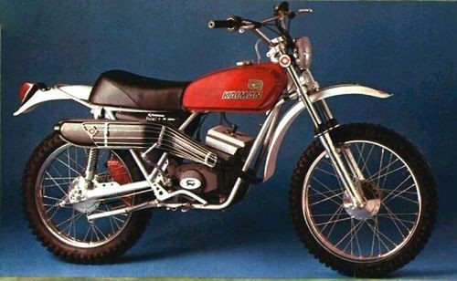

joseph
Messages : 1318

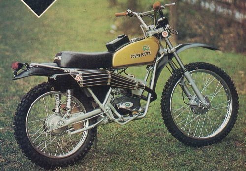

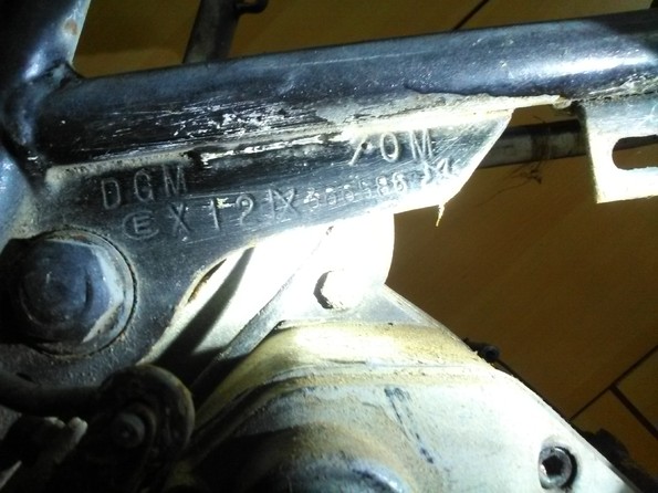

peut etre x12 pour les premiers modèles mais c'est celle ci : x13 :clin:

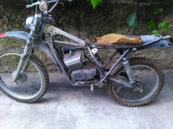

Salut à tous ! J'ai récemment récupéré de Cimatti qui a subit les affres du temps et de mécanos aproximatifs ! Elle à été réhaussée de l'arrière via deux pattes grossièrement soudées, le pot n'est pas celui d'origine, le moteur est un P6 CS en kit 19 probablement mais retravaillé admission et échappement avec une jupe de piston recoupée qui ouvre l'échappement au PMH ! javascript:insert_text(' :quoi:', ''); . j'aimerai l'identifier précisement car si c'est bien un X12 comme gravé sur le cadre je n'en trouve aucune trace sur le net.
Et comme j'aimerai l'immatriculer, je recherche la feuille mine (elle n'est pas sur "les mordus du galet").
merci d'avance pour vos lumières !
