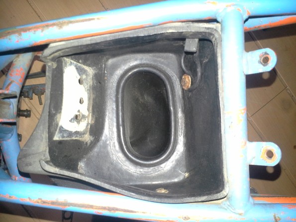

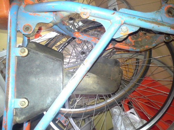

Désolé pour la réponse tardive ;/,

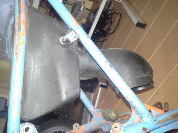

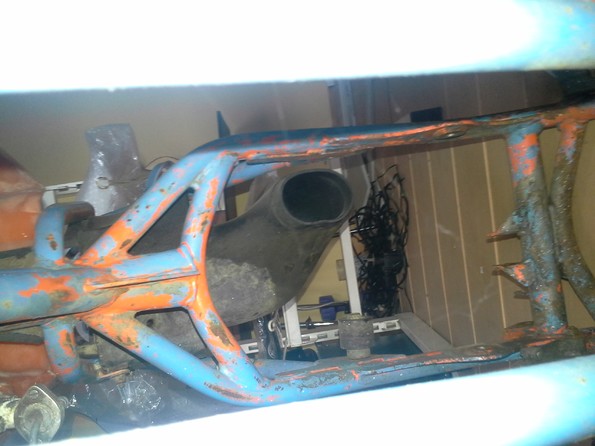

merci beaucoup de ta proposition et pour les photos mais ta boite a air doit provenir d'un model 82 ou peut être 83 donc avec rotax a admission rotative, la boite a air passe derrière l'amortisseur, et le cadre est pas foutu pareil ;/ merci quand même, je vais essayé de m'en débrouillé avec ma boite a air d'aprilia :/ :)

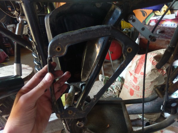

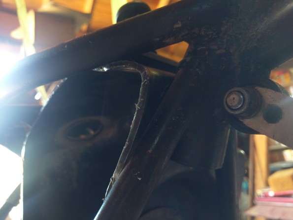

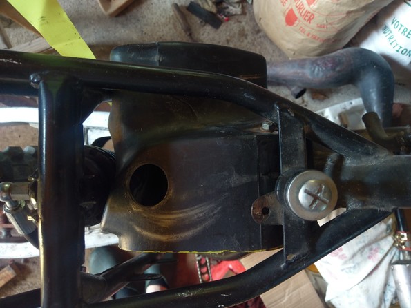

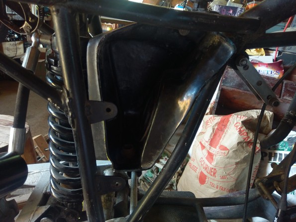

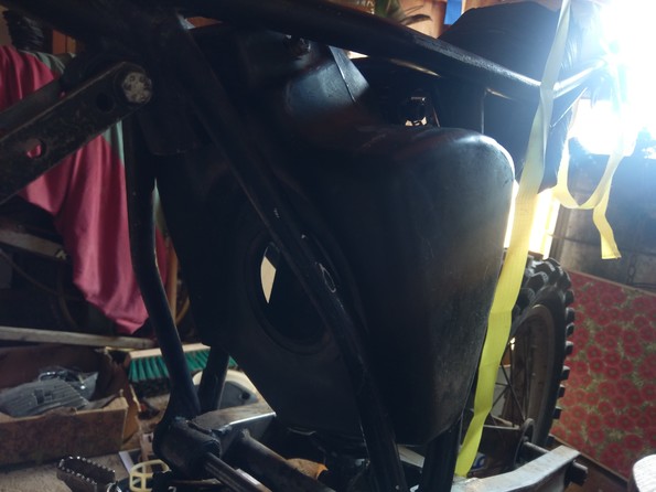

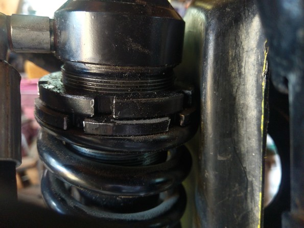

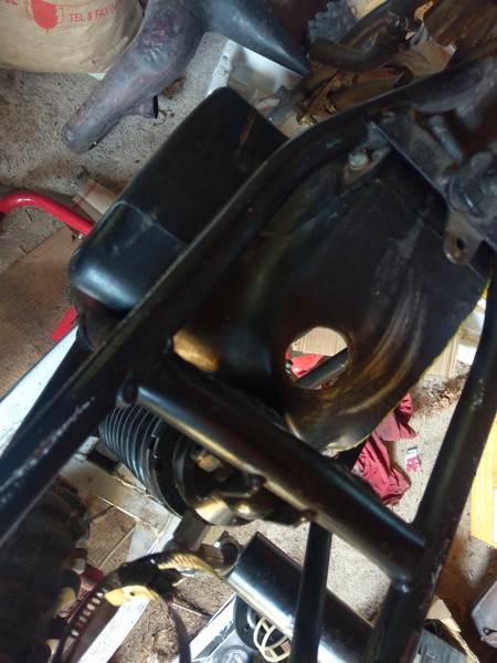

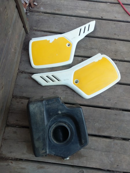

Salut a tous,
Je viens de me remettre un peut dans la kramit, après avoir regardé quelle boite air je pourrais adapté a défaut de trouvé celle d’origine, j'ai trouvé que, d'après les photos, une boite a air Aprilia 125 rx/mx 1984/85 pourrait peut être faire l'affaire sans trop de modifications, et sans être trop préssé, j'ai finis par dégoté la fameuse avec une paire de caches latéraux eux aussi se rapprochant assé bien des originaux. J'y suis alé plus ou moin a l'aveuglette mais j'avais pas bien le choix.
Verdict : en décalant les pattes de fixation les caches latéraux devraient se monté comme dans du beurre et pour la boite air, comme je m'y attendais, c'est pas si simple, après l'avoir "désépaissis" de 2,5cm elle passe dans son logement mais touche l'amortisseur, pour remédié a ca, il faudrait que je penche la boite a air un peut plus sur l'avant mais j'ai autre chose qui bute, étant donné que j'ais quelques modifications a faire, que me conseilleriez vous comme colle/mastic pour collé les surfaces/rechargé les trous en faisant un travail propre si possible sans repeindre ? peut etre tout simplement un pistolet a colle avec des battons noir ? j'ai pas envie de faire du bricolage alors si les restaurateurs expérimentés que vous étes auraient quelques conseils, je suis preneur :)
Il en manque pas beaucoup pour que l'amortisseur passe sans touché...
la partie découpé qu'il faudra en plus retravaillé avant de la recollé

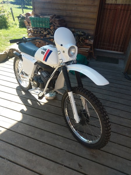

pendent tout ce temps j'ai pas rien fais non plu, j'ai avancé sur la petite carabo :

oui, j'ai refais le moteur (bielle, cylindre, piston neufs) ainsi que sa peinture (restom) j'avais des doutes quant a la tenue dans le temps sur le carter d’embrayage qui est en magnésium mais ça fais environ un mois et demis et la peinture ne clock pas; a voir par la suite... . j'ai changé le carter coté kick qui avait mal dilaté après la soudure et empêchait le kick de remonté correctement. et depuis, elle est en stand by, faute d'argent (passage permis et bientôt permis moto j'espère et le 144 tm futur...) pour faire la vraie restauration dans les règles de l'art que j'ai en vue. :rolleyes: mais je compte bien m'y remaitre le plus tôt possible :clin:
