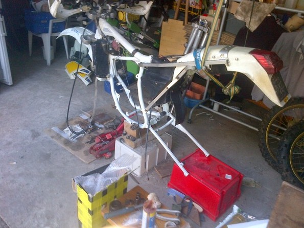

Après une pause estivale, je me suis enfermé dans l'atelier pour remonter le KRAM-IT
Moteur refait : Contrôle embiellage, réalésage, spys roulements de vilo, embrayage (merci à Nico de NS moteur)
Décapage au four thermique haute température de l'échappement, peinture
Carbu aux ultrasons
Partie cycle : tous les roulements (roues, direction, biellette, bras oscillant)
ÖHLINS reconditionné par PFP racing
Fourche Marzo reconditionnée
Freins maître-cylindre et étriers reconditionnés
Kit chaîne
Le remontage avance, une petite vidéo du réveil de la bête ! Que s'est beau le chant du Rotax au petit matin...
[dm code=x52wqyi]
Redémarrage kram-it RV3 1989
Quelques photos de l'avancement des travaux :
Me reste à fignoler les détails : guide-chaîne, patin de bras oscillant, lumière, remonter les plastiques, roder, et après … ROULER ! :+)
Je posterai des photos une fois que la moto sera entièrement remontée.

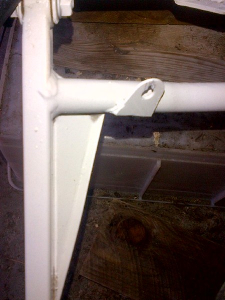

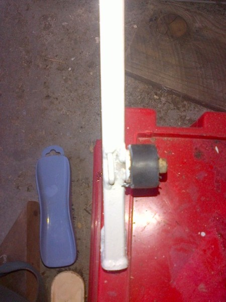

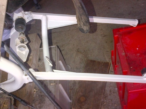

Bonjour Michel,
Quelques photos de la béquille.
Si tu veux des cotes précises, dis-le moi.

oui pas de problème tu peut me faire a l'occasion une photo de la béquille
merci
MICHEL
