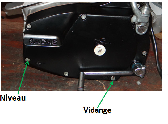

bouchon de vidange

si le 1252 c'est le 7 vitesses .
Y'a pas de bouchon , ce sont les vis

Bonsoir, une petite question. Ou se trouve le bouchon de vidange sur le moteur SACHS 125 type 1252 et quel outils pour le démonter?
