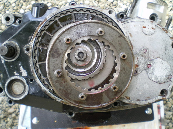

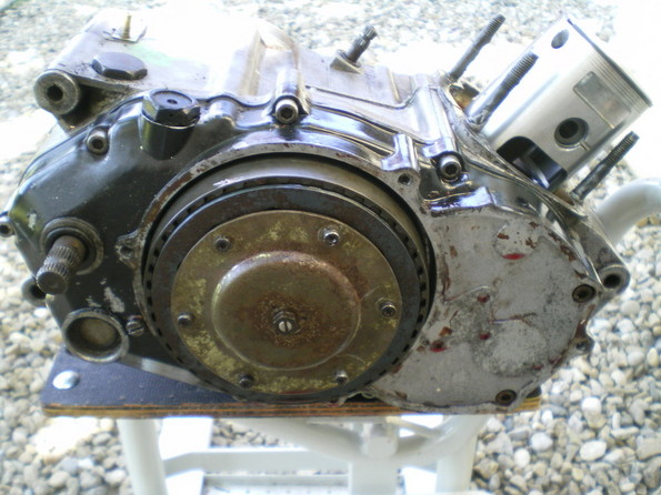

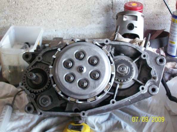

voici le moteur sans le carter
DIDIER a écrit :[img_citation]http://www.srcf.fr/forum/img_forum/2009 ... 02-1-1.jpg[/img_citation]
C'est quand même plus simple avec ta photo ! :D
la! evidament no probleme c est comme beaucoup d autre ! ;) facile !
THIERRY a écrit :Seule petite difficulté le bandage du ressort de Kick! ;)
A ton age "il" ce fait encore bien je pense ! :lol: :lol:
JPC a écrit :Ben là, c'est simple, tu enlève le kick (déjà fait), tu vidange, tu dévisse toutes les vis, puis tu enlève le carter...
Ensuite peinture etc remontage, le plus compliqué sera de trouver ou refaire le joint, mais tu peux aussi monter à la Loctite...
Didier, l'embrayage de la 240 1980 est aussi à bain d'huile...
Bin oui ! :lol: ;) En regardant tes photos je ne voyais pas ou pouvait ce faire l'étanchéité de l'embrayage par rapport a l'huile de boite , je me grattais un peu la tête sur ce coup ! :P
Donc embrayage a bain d'huile ( Celui des photos est a sec , non ? ) , il n'y a pas de difficulté particulière , tu "tapote" légèrement le tour du carter avec un maillet ( attention j'ai dis légèrement ! ). Sur le 125 ça vient plutot bien , le 250 est il ci différent ?

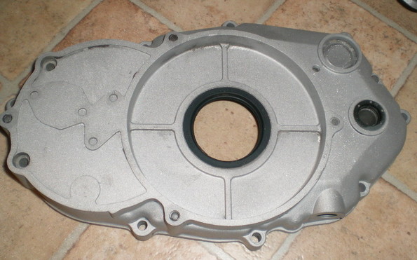

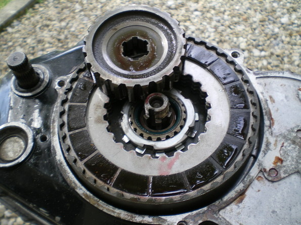

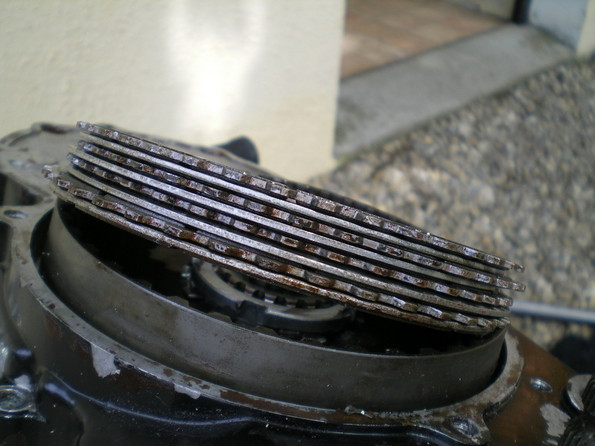

Alors sous réserve que le moteur 1982 soit à peu près identique au 1980 (le mien, celui des photos ci-dessous) :
1) Vidange huile, démontage kick
2) Démontage du premier couvercle :
3) Démontage embrayage :

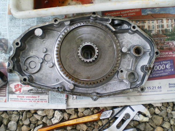

4) Démontage deuxième carter puis la grande roue dentée :
5) Microbillage/peinture

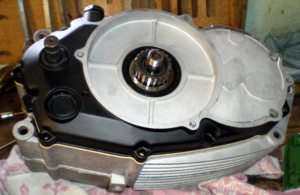

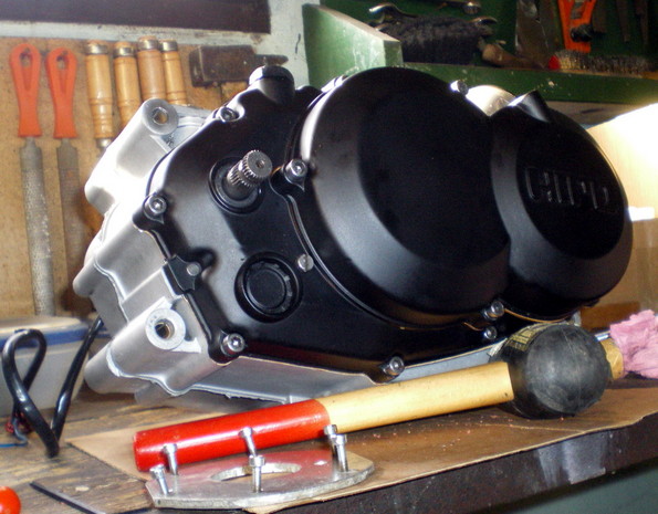

6) remontage joints spy neuf (celui de l'arbre de kick et celui de l'embrayage) puis premier carter avec joint papier neuf

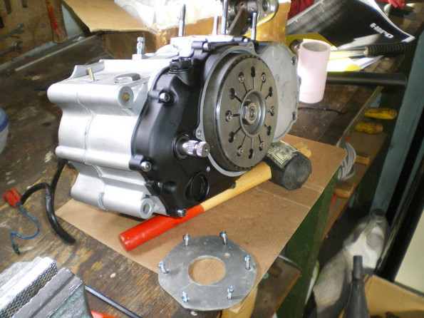

7) Remontage embrayage
Là, il y a une difficulté, il faut se confectionner un "outils" spécial pour pouvoir remonter "l'étoile" qui sert de ressort. C'est le truc en alu sous le marteau.
8) Et enfin dernier carter avec joint papier neuf
C'est quand même pas une petite opération, il vaut mieux en profiter pour faire une réfection complète du moteur...

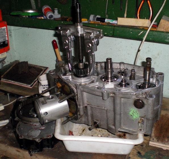

Messages : 3835
Oui, il faut un arrache pour faire sortir le pignon primaire :
C'est la seule difficulté au démontage.

bonjour tu parle de quel carter celui d'embrayage, ou les centraux, les centraux sont comme les minarelli ,il faut un arrache
