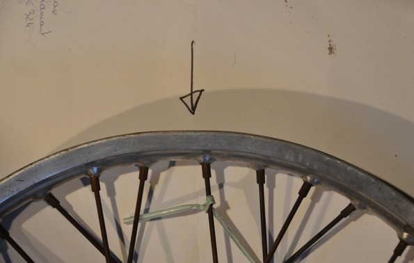

Il s'agit effectivement d'un tout petit plat (photos à suivre pour illustrer le post).
Je vais me faire un "gabarit" convexe pour ne pas taper directement sur la jante (je n'ai malheureusement pas de presse :().

Si le plat est léger comme ça semble être le cas, à froid impérativement!! et à la presse hydraulique si possible
La chauffe de l'alu contrairement à celle de l'acier est plus délicate, car il ne rougit pas en chauffant ....et fond d'un coup....et coule comme des larmes :( :( :(
De plus, si tu chauffes pour redresser, tu vas perdre une bonne partie des propriétés mécaniques du matériaux et la jante ne manquera pas de se redéformer à cet endroit au moindre choc!!!

Quelle est la bonne méthode pour redresser un tout petit plat sur un jante AKRONT?
Faut-il la chauffer avant de taper dessus par petits coups ou le faire à froid?
