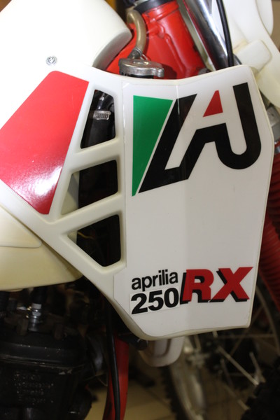

A part les premières différences au niveau du cadre relevées ci-dessous, quelles sont les autres différences entre la RX250 ci-dessous (je ne suis pas sûr de l'année):
et celle-ci de 1984 avec les radiateurs comme ci:
Il y a la béquille, la patte de fixation des caches latéraux, la boucle arrière (dépendant du modèle !!!)... après je bloque :/
Serait-il possible de monter l'ensemble réservoir, écopes des radiateurs et selle de la 84 sur le cadre d'une 85?
