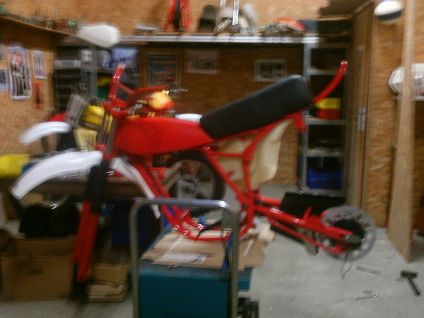

Messages : 27227
Ou en est cette belle Aprilia René? ;/

Messages : 27227
Tu vas très bientôt pouvoir remonter le reste!

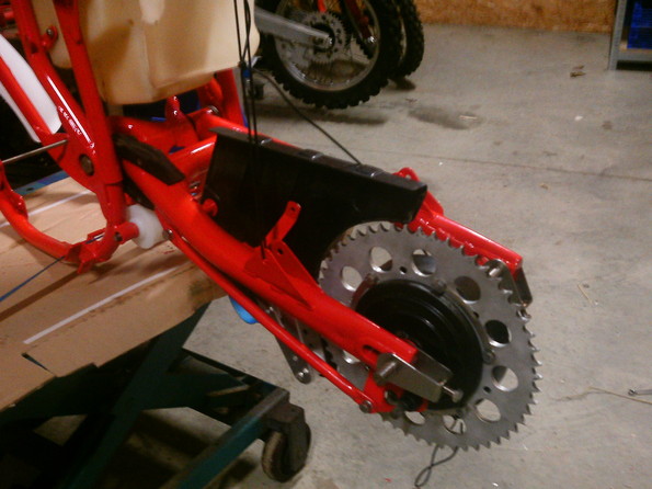

scudo a écrit :salut une 125 rc de 1978 je me demande a quoisert la patte sur la photo merci d avance scudo[img_citation]http://www.srcf.fr/forum/img_forum/2015 ... DC0005.JPG[/img_citation]
Moi aussi je me pose la question a quoi peut servir cette patte ?
Tu dis Thierry fixation du cache latéral mais sur les 1978 il est très court le cache ?

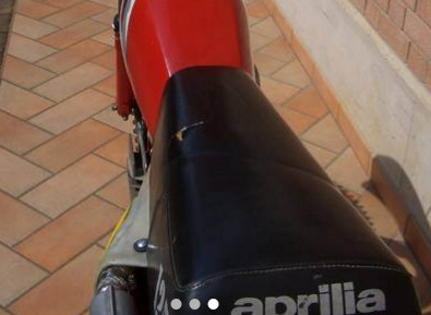

BernardM
Messages : 602
Message par BernardM »
Salut Pascal, c'est le même, exactement, mais il manque juste le petit "APRILIA" en dessous:
Pas sûr que je le remette d'ailleurs ?
