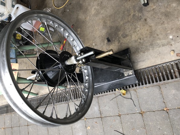

roue ar remontage avec rayons neufs inox
Modifié en dernier par birdy459 le 11 mai 2018 20:34, modifié 1 fois.

il fait bon j'ai du temps peinture + verni des moyeux
vu la chaleur tout est sec on va remonter la roue avant avec ses rayons inox

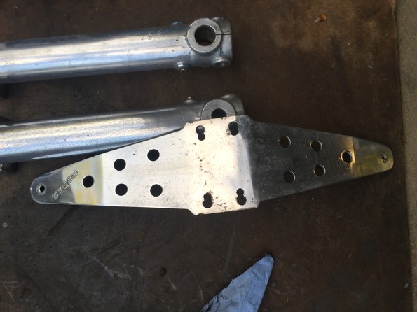

birdy459 a écrit :
carlovitch1 a écrit :Birdy c'est quoi ton produit miracle pour les fourreaux de fourche?
voila j'ai passer 1/2 h avec le produit et une foreuse avec un feutre et un pour rincer +un chiffon sec
avant
[img_citation]http://www.srcf.fr/forum/img_forum/2018 ... G-1652.JPG[/img_citation]
[img_citation]http://www.srcf.fr/forum/img_forum/2018 ... G-1797.JPG[/img_citation]
après
[img_citation]http://www.srcf.fr/forum/img_forum/2018 ... G-1795.JPG[/img_citation]
[img_citation]http://www.srcf.fr/forum/img_forum/2018 ... G-1798.JPG[/img_citation]
c'est pas encore parfait mais en 1/2 h pour 3 pièces (je pense que encore 1/2 et ce sera parfait )
les produits sont du SIDOL et 1 cleanair
[img_citation]http://www.srcf.fr/forum/img_forum/2018 ... G-1796.JPG[/img_citation]
Interessant :hehe: ca décape et ça polit en même temps ?

THIERRY a écrit :C'est quel type de fourche monté sur ton Aspes?
une Ceriani 32 mm
birdy459
Messages : 2849
Localisation : tilff belgique
Message par birdy459 »
avant
après
