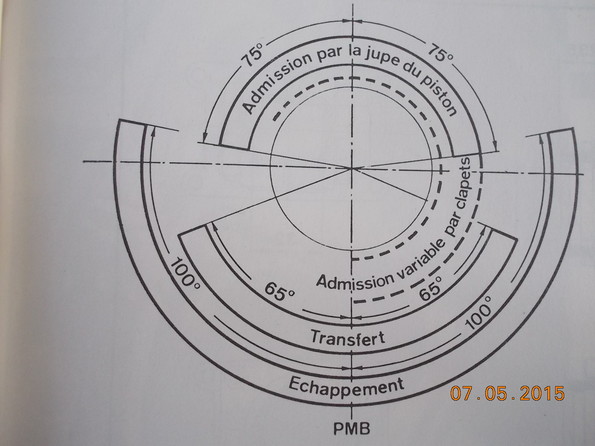

Apparemment, les clapets YZ gèrent l'ensemble de l'admission, pas sur le HIRO

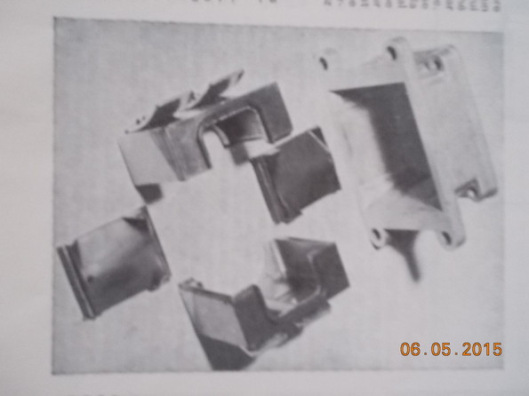

salut gedeon ,
oui il gèrent plus que les clapets de hiro

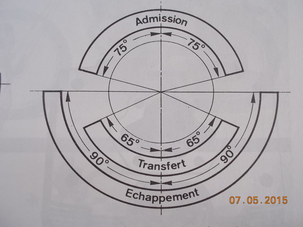

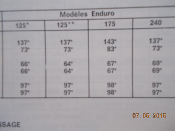

je vais vous mettre des graphiques , se sera plus clair

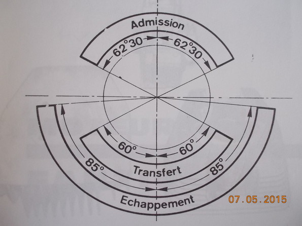

un moteur 2 temps standarts (sans clapets, sans piston couper , bref une brèle)
62° admision x2 124°

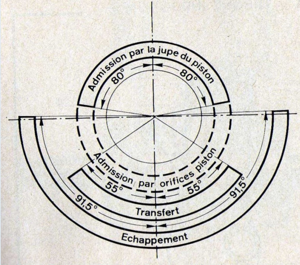

un moteur un peu plus pousser sans clapet
le hiro a clapets 140 °
les swm avec disque rotatif 137° ( réglage origine )
un dtlc 125
donc théoriquement le hiro est tout bon (dans les valeurs des autre cross de la même année)

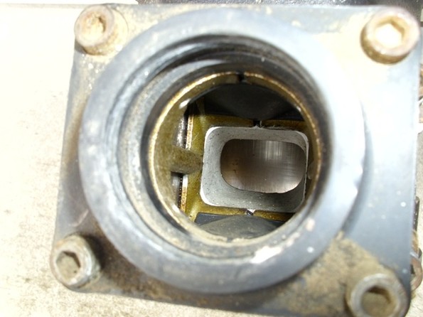

sauf que l’admission a clapets ne comprends que 1/4 du volume d’entrée de l’admission et non la totalité comme sur une boite a clapet style jap
et la remontée du mélange doit passer dans le labyrinthe , sur le 1982 deja plus rectiligne sur 81 complètement tordu

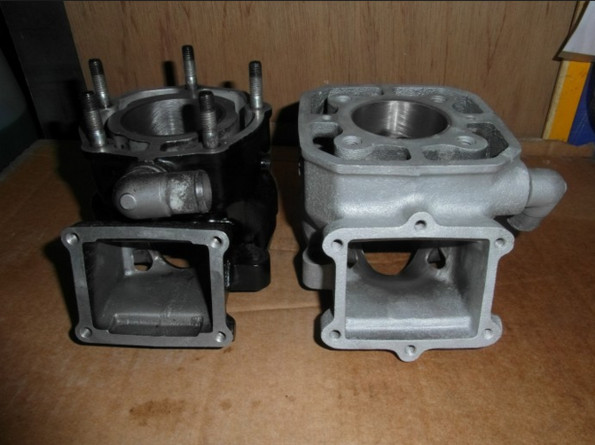

regarde la différence entre un origine et un kit , si on compare avec le hiro on voit qu'il a beaucoup d'alu qui gène

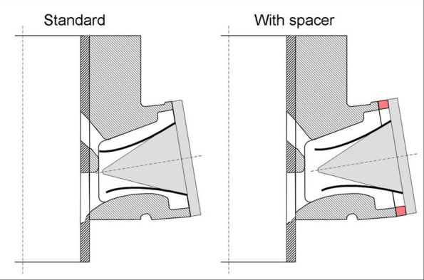

et pour conclure plus la "pipe est longue plus on assoupli le moteur avec ou sans clapets
sur le modele a clapets les ricains appelle sa des" spacer " ils ont rien inventer a a aprt le nom

le principe est le même dom , j 'avais pas de photo du 82
Tes photos montrent un cylindre de 81 le 82 n'a pas de barrette !!

monno a écrit :Je suis dubitatif sur le fait que la BAC sans modifier la jupe apporte quelque chose
Vous allez me dire je raconte que des C.....ies
C'est pas faux
a l'époque la boite hiro était pas terrible du tout , pour en avoir démonter un paquet a l'époque
(ce truc est un "légo" , pleins de joints qui te fonst des entrées d'air , ou turbullences dans le mélange)
c'est un peu comme si tu comparais une vforce avec une origine a l 'heure actuelle , je peux te confirmer que tu sens la différence
chez yam les clapets sa datais déja depuis quelques années (tout était au top )

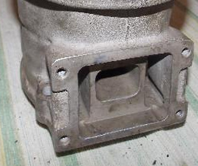

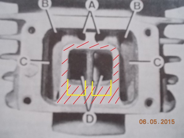

voici la partie que tu peux enlever fraiser en rouge -+ 15mm ( lorsque tu mets une boite a clapets style yam)
Image (et on peux ainsi agrandir les lumieres d'admision ou recouper la jupe façon yam) le mélange passe alors beaucoup mieux que dans le labyrinthe original
