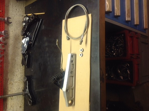

Pareil pour toutes les européennes ....puisque toutes avaient la marzo 40, et mëme la FI de la Cag' doit avoir un systéme identique .gedeon34 a écrit :Oklpz a écrit :C est justement a la platine que on reconnait un kit, sinon tout est similaire aux modèles pl, RX,..de mémoire il y avait 3 platines par kit.gedeon34 a écrit :Suffis de virer la platine
Sur les fourches PA 40 Marzo qui équipaient les Aprilia en 83 pas de platines, montage direct sur oreilles prévues

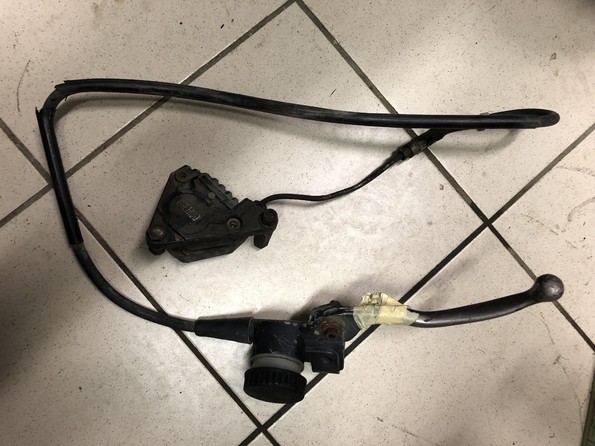

https://www.leboncoin.fr/equipement_mot ... tm?ca=12_senduro52 a écrit :Voici le reste c'est exactement avec ce type de fourche et de frein que P. Vellas roulait en CF..et il m'a confirmé que ça freinait pas mal et que ça valait le coup de le monter.

LPZ nous disait il y a peu que c'était un kit Marzo.....donc pas surprenant qu'on retrouve les mêmes ref sur les européennes de l'époque
Le kit que j'ai acheté était monté sur 250 Aprillia de 83 ou 84
I semble que ce maitre cylindre soit le PS12 de chez Brembo...aussi monté sur certaines Guzzi...et l'étrier a été montée sur BMW aussi...

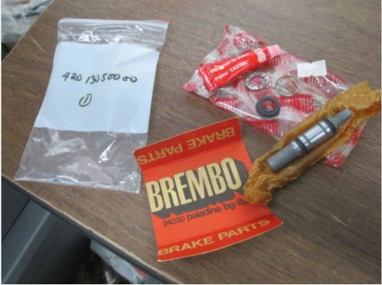

avec la ref :42013050000
Modifié en dernier par birdy459 le 06 déc. 2017 18:28, modifié 1 fois.
- Messages : 4487
J ai vu un truc chez guzzi...il me semble En Allemagne...Pas de l original brembo mais un kit de réparation... Faut que je retrouve
