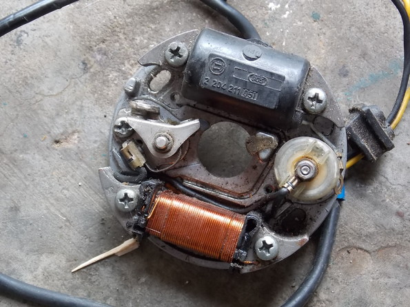

Entre temps j'ai fait un test, un amis ma donner une bobine allumage de 125. La petite à réussie a démarrer mais difficilement et avec starter.
Au vue du démarrage difficile toute à l'heure j'ai voulu caler correctement l'allumage, je fais tourner le moteur a vide pour vérifier l'étincelle, qui d'ailleurs était parfaite ( sans antiparasite j’avais une étincelle bleu de 5mm environ ) Breff. Pour plus de sécurité j'ai fait une petite soudure à létaint du fil de la bobine d'allumage sur le plus de la bobine HT. Je remonte le tout, je fait 10 ou 15 coup de kick et rien... Je vérifie l'étincelle de la bougie et là surprise plus rien.
Je teste la bobine en continuité et rien :hein: elle morte.
Que c'est il passé à votre idée.?

Bon voilà les mesures sont faites,
La bobine montée sur l'allumage et le moteur sur le cadre pour une bonne masse.
La bobine BT est connectée au condensateur et délivre 2.2V .
J'ai également mesure sa résistance à l’ohmmètre : 1.1 ohm
Pour moi ça l'aire d'être bien non?

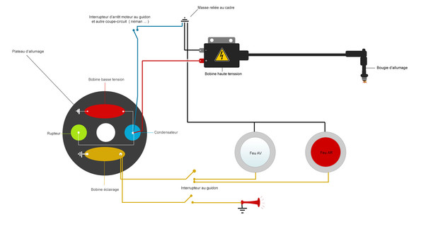

Bonjour Phil,
Le voltage mesuré de 2.2V, a été fait lorsque la bobine BT était monté sur l'allumage. Cependant la bobine BT n'était pas connectée au condensateur. (Sachan que le condensateur est plus aussi efficace )
Je vais faire un point de soudure du condensateur a la bobine BT et voir si les valeurs changent.
Pour les bobines HT je regarderai au magasin s'ils ont des bobines avec 2 broches comme pour les veilles Peugeot ou Mbk.
Sinon pour les bobines interne HT impossible à trouver je cherche depuis des jours et rien de bien. Sur Ebay les mecs te vendent ça à prix d'or ! :hein:
Si j'ai fait ce schémas électrique c'est que dans le lien du tuto que j'ai mit dans le message précédent il parle de garder le fond de bobine basse tenssion et de la connecter à une bobine HT externe de marque Wovi.
Je fais le teste avec le condo connecté et je reviens ;). Au pire faut essayer et voir ce que ça donne non.?

Bonsoir, pour moi le schéma me semble correct mais par contre plusieurs points posent questions,
- les bobines hautes tensions extérieures sont maintenant souvent a 3 fils et possèdent une partie electronique intégrée et adaptée au type de plateau d'allumage
- la tension que tu as mesurée c'est sans avoir connecté la bobine au vis, en enlevant une partie du bobinage tu as changer la valeur selfique de celle ci et tu vas avoir une tension de sortie bien supérieure a ce que tu as mesurer une fois raccordée au vis ce qui risque d'endommagé la bobine haute tension externe que tu installerais.
L'idéal serait de retrouver une bobine ht comme a l'origine assez courante sur les marques italiennes.
Sinon il existe des allumages a rotor interne qui délivre également une tension pour de l'éclairage mais a partir de ce moment le prix augmente et le montage ainsi que le règlage demande parfois de petites adaptations.
Bonne chance dans tes recherches .....

Alors voilà je viens de finir le schéma électrique, pouvez vous me dire si il est bon et techniquement possible.
Modifié en dernier par Mika le 12 sept. 2014 14:01, modifié 1 fois.

Des nouvelles,
Je viens de décortiquer la bobine d'allumage, j'ai retiré la 1ére partie du fil de cuivre qui est très fin comme un cheveu.
J'ai laissé le gros fil de cuivre environ 0.6 / 0.8mm ensuite j'ai souder un fil (bleu sur la photo) et remonté le tout.
Avec ma perceuse j'ai tourné le moteur sans la bougie et mit le fil bleu contre le cadre. Il y a des étincelles donc je mesure le voltage, il varie en fonction de la vitesse de rotation du moteur de 0volt à l'arrêt à 2.2volt ( à fond de perceuse) :lol:
Je me demande est il possible de relier une bobine ht externe ?
Escargot fonce....................................

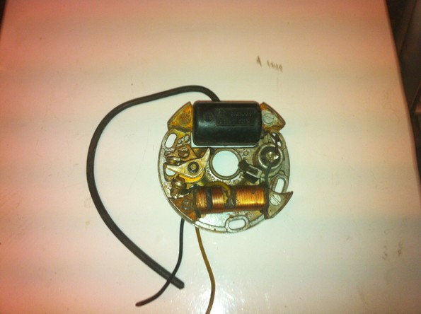

Fondeur : Sur ta bobine d'allumage il y a déjà le cable antiparasite. Mais moi sur la photo que je montre il n'y en pas. Je dois la souder visser ou autre. Est-ce un fil que je soude et qui repare sur une autre bobine extérieure ou direct sur l'antiparasite.
Bon bin tous va pas si bien je viens de téléphoner au gars du site et il me dit que la bobine ne sera compatible !
il me dit de mettre une bobine d’excitation avec une bobine extérieure ( si j'ai bien compris )
Donc je continue mais investigation sur le net.
Si vous savez comment je doit faire pour mettre une bobine extérieure je prend toute les infos.
Bon j'ai répéré peut être une solution mais je ne sais si posssible

si ça peux t'aider :)
Mika
Messages : 45
Enregistré le : 10 sept. 2014 15:22
Localisation : Nord Pas de Calais
Message par Mika »
Apparemment la bobine est ce que je recherche , mais une question me viens. Ou va le fil antiparasite sur cette bobine ? :rolleyes:
