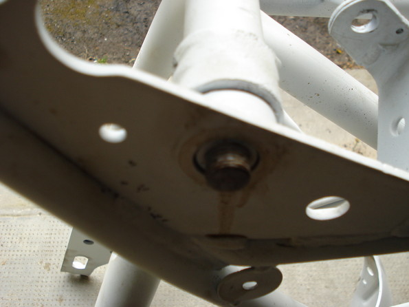

que de bon conseils :) le bras oscillant n'est pas grippé ,juste un leger jeu
un veritable travail de forgeron :/ ;)
Allé, une petite indication.
Sur de nombreuses machines, il y a d'un côté un boulon claveté, et de l'autre non. il n'y a qu'à enlevé celui non claveté pour dévisser, au moins la partie vissée dans le cadre.
Mais bon, autant le dire tout de suite, le plus souvent, et vous l'avez constaté, c'est grippé.
Après une nonne noyade au dégrippant, je chauffe un peu, ça aide à le faire rentrer, au moins pour libérer la partie vissée. Mais souvent, ça résiste encore. La solution, utiliser une crois pour le démontage des roues de voiture, il y a toujours un carré pour fixer une douille de clé à cliquet ou utiliser une rallonge pour démultiplier sa force ;/
Généralement, on arrive à libérer au moins la partie visée, et là dégrippant de nouveau... et avec un axe du diamètre inférieur... ça peut marcher, ou sinon utiliser un axe du même diamètre, entièrement fileté pour chasser l'autre, le filetage permettra de le ressortir sans encombre (ou presque, ne pas oublier l'huile fine).
Le dernier recours, c'est comme le dit Paco, de couper.
Bonne chance, pour moi, c'est la partie que je déteste le plus, alors pour m'éviter de renouveler, un petit et un graisseur de chaque côté.

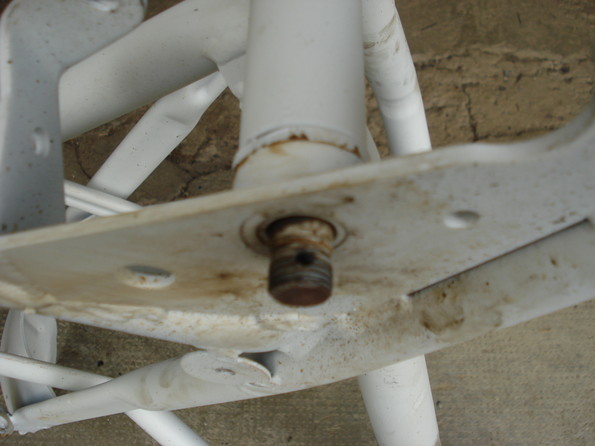

ca fait deja un an,j'ai deux photos du bras oscillant une extremité de l'axe est percé
ImageE:Mes documentsMes images1-05-2010DSC00726.JPGImage
