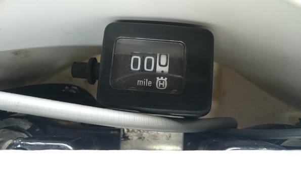

oui typique des montage usa ....meme type que ceux montés d' origine sur les it yamaha .....bonne pioche mon ami :clin:
Messages : 3781
A vrai dire je sais pas trop ,
mais je pense XC US.
Messages : 27213
Ouaip pas mal du tout! c'était monté sur quelle moto?
