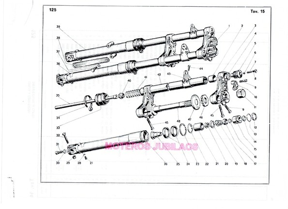

Diamètre 34 pour la fourche de la Ducati, la Béta je sais pas. Je suis pas un spécialiste des motos tout-terrain mais à l'époque c'était le plus souvent des Marzocchi qui équipaient les ...italiennes, Cériani pour les grosses routiéres. La personne qui m'avait vendu la culasse de la Ducat' avait 2 tubes neufs à vendre (J'ai ptét toujours l'adresse quelque part). Je les avais pas pris car seulement un de mes tubes était légèrement faussé (toujours l'arbre qui veut pas bouger :quoi:...) et j'avais réussi à bien le "rattraper", 1 miroir d'armoire(marbre)+3 cales en chêne+un gronétaux+ une grosse barre en U+on va voir ce kon va voir :hehe:... Sinon oui, le montage des spi est classique avec le clips au-dessus.

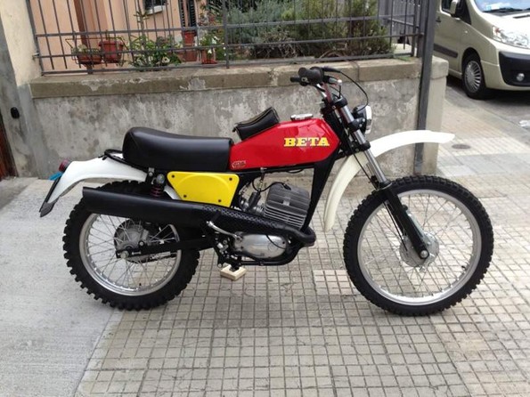

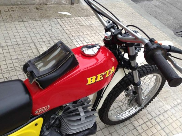

Plus je regarde la béta, la ducati 125, plus je me dis que la fourche doit provenir du même fournisseur..
Je présume que les tubes de fourche ont un diamètre de 30?
Le blocage des tubes se fait il par un circlips dans les fourreaux, au dessus des spis et sous le cache poussiere?
(si dans la restauration de la fouche de ces motos, des photos ont pu être faites, cela vaut mieux qu'un long discourt..)(quoique, les cotes ne sont pas superflues:) )
Merci pour ces remontées d'info car je galère toujours pour trouver un tube(ou 2) pour ma gilera 125 et ces détails pourraient faire aiguiller mes chercher sur ces d'autres marques..donc d'autres pistes!

Le moteur de la 125 Béta, encore une imitation?

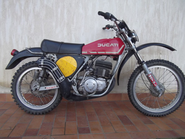

Je craignais d'entrer en conflit avec des détracteurs de ma Ducati 125 Enduro, mais je suis heureux qu'il en existe quelques "alficionados" (comme dit Gigi) et j'étais prêt à m'en faire l'avocat car il s'agit tout de même de ma première vraie tout-terrain, et on ne laisse pas tomber ainsi sa "première"..

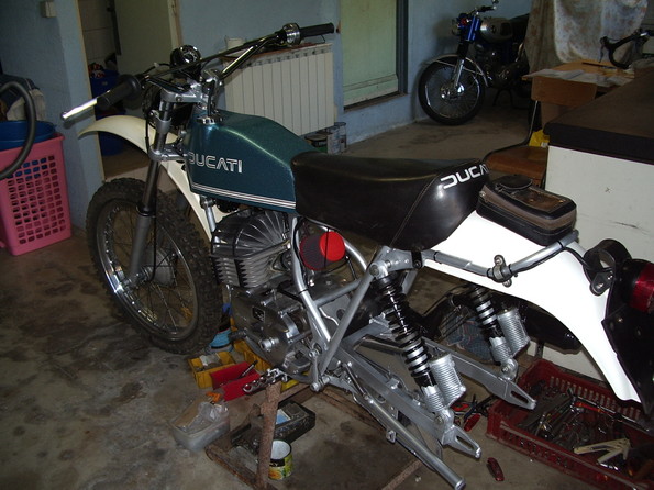

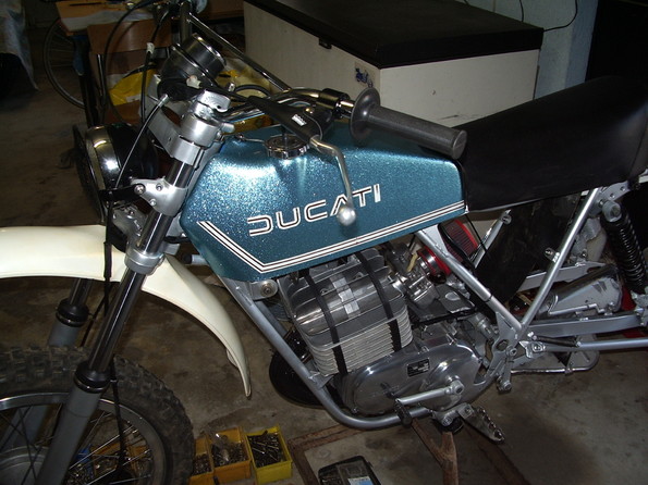

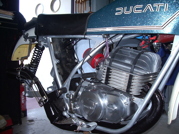

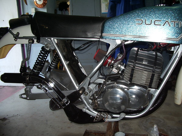

Pour une photo de "avant", c'est plutôt difficile, il faut l'imaginer en puzzle c'est tout, ou alors comme elle est maintenant mais plus "défraîchie". A la rigueur je peux poster une ou deux photos de "pendant", je vais essayer de trouver cela et mettre dessous...
Donc les photos de "pendant" le remontage de la Ducati 125 Enduro (Si j'insiste tant sur sa dénomination c'est pour être certain qu'elle apparaisse dans "images" de gogol, ça rend fier...)
Echappement première mouture... Mais tube de fuite trop gros et trop court, il fallait respecter les cotes d'origine car toute la puissance n'était pas au rendez-vous, ce qui fut fait à la deuxième version, voir les photos du précédent post au-dessus..
Elle est sympa cette Ducat', ça me rappelle de bons souvenirs :)
Messages : 8174
Trés sympa cette lecture et belles photos :clin: :clin: :clin:

Top le cr, :D le résultat est super!
Manque juste le "AVANT"
Même si les Ducatis ne sont pas les motos les plus prestigieuses, on ne peut que te féliciter pour la qualité de ta restauration.
Du beau travail assurement!!
