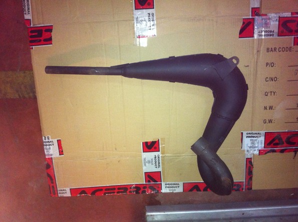

Bonjour Thierry, alors je sais que ce silencieux ne correspond pas à ma moto? Qu'en dites-vous?

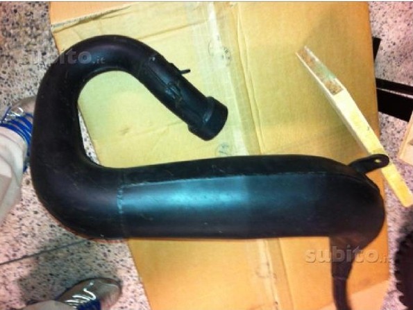

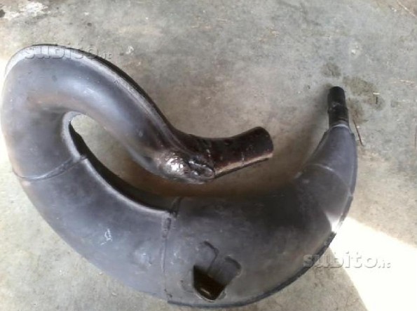

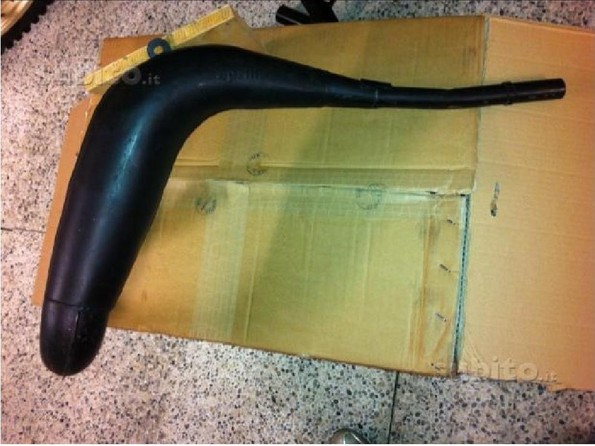

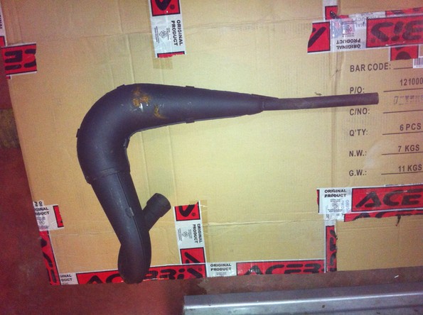

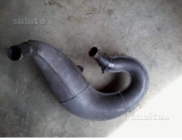

Merci, maintenant je suis clair. Je dois trouver un silencieux pour le moteur à palettes ... mais où?
Messages : 27229
Ces échappements ne conviennent pas à ta moto, ils sont destinés à des modèles liquides.
Voila comme promis la différence entre les 2 coudes d'echappement APRILIA 250 HIRO:
Modèle sans clapets seulement ( coude droit) :
Modèles avec clapets ( qui monte aussi sur le sans clapets) normalement celui qui monte sur ta moto:

Thierry, je suis désolé que vous avez vu les photos du silencieux? Vous pouvez déterminer si c'est correct?

Bonjour Thierry, j'ai besoin de votre aide: pensez-vous que les silencieux que vous voyez dans les photos sont appropriés pour le moteur à palettes de ma 250 RC? Les deux premiers sont d'un pot d'échappement et les deux autres de l'autre. Je vous remercie.
