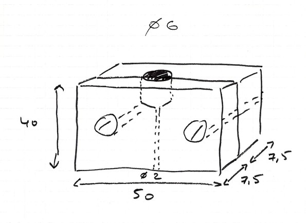

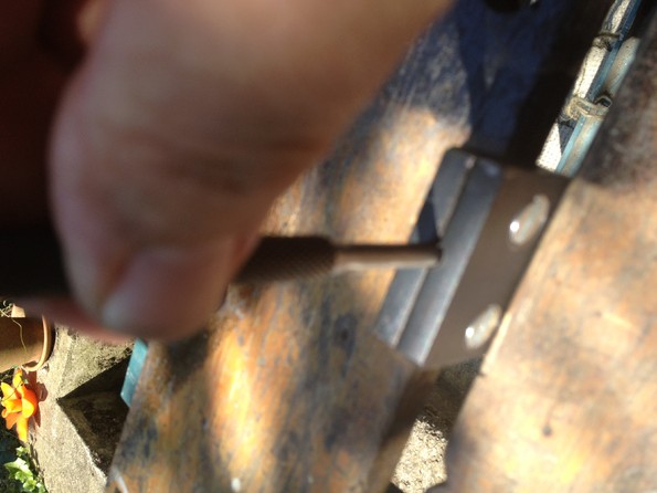

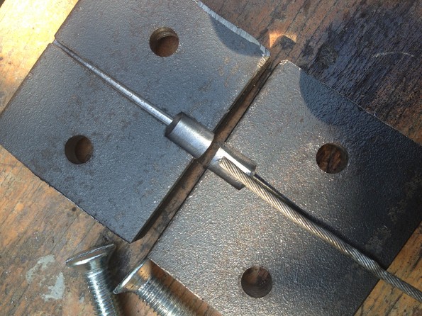

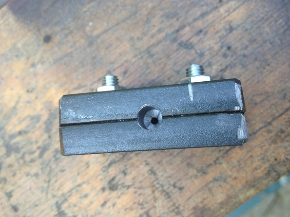

J’ai acheté récemment des câbles sur un site bien connu, et ils sont a finir soi-même. Le site propose un outil pour réaliser une "Cage bird", en français "une cage a piaf", mais il coute 80 ou 90£. Voici donc l'outil que j'ai réalisé pour préparer les câbles de freins ou d'embrayage au sertissage:

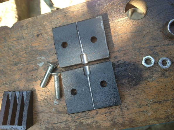

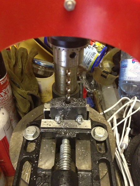

On part d'un fer plat assez épais (7.5 dans mon cas), et l'on coupe 2 bouts de 50, que l'on solidarise avec des boulons. Puis on perce à 2mm (diamètre des câbles dont j'avais besoin) avec un avant-trou à 6mm. Il servira à "mater" le câble pour faire "la cage à piaf".
voici quelques photos de la réalisation:

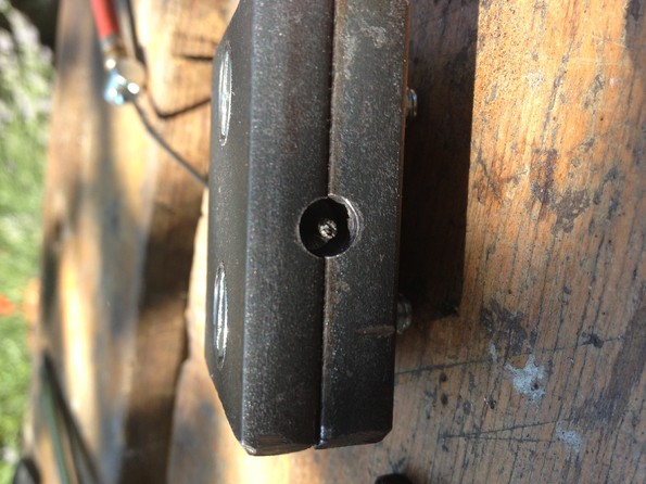

Mise en place du cable (un vieux pour l'essai):
le cable sort par l'avant trou:
Puis on le "mate":

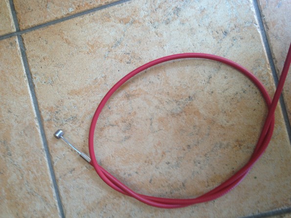

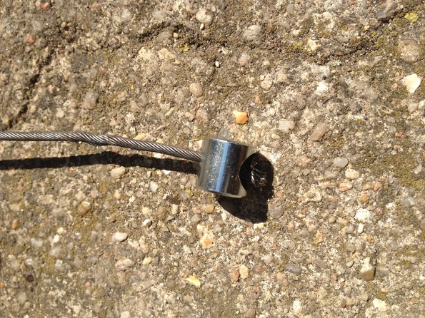

Il ne reste plus qu'a le sertir à la soudure avec son embout:
Et voila un câble terminé:

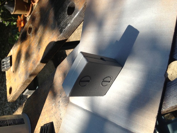

Reste un coup de bombe "galva a froid" pour eviter la rouille:
Et voila le travail!
